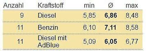

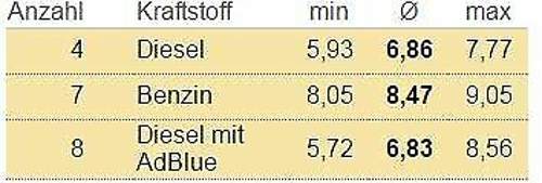

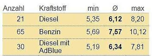

das Diesel Problem bei spritmonitor ist, das einige diesel eingetragen haben und andere Diesel + adblue
für 110 / 150 /180+ Ps:
180 bzw 190 Ps
150 PS
110 Ps
@pintie schrieb am 9. Dezember 2016 um 10:32:49 Uhr:
Das kann man ja überschlagen, beim 1,6er lagen beide Varianten gerundet bei 6,1l Liter. Bzw. sogar 16 6,08 vs. 35 6,12
Die ganz kurze Fassung ist:
Diesel 6,x Liter
Benzin 7,x Liter
also etwa 1l unterschied. oder wenn man nach gewicht geht alle 5,7 kg /100km
