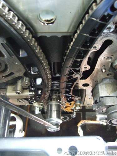

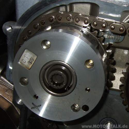

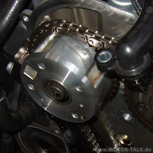

Update!
Bei meinem Twin war die Ursache der Nockenwellenversteller! 🙁
Und nein, ich kann euch dies nicht erklären sondern nur beschreiben.
Situation:
Super -> kalter Motor + sehr tiefe Drehzahl (D-Modus) + etwas Last = heftiges Ruckeln
Kommentar der Werkstatt -> Tanken Sie Super Plus.
Super Plus -> kalter Motor + sehr tiefe Drehzahl (D-Modus) + etwas Last = kein Ruckeln 😰
Ist der Motor warm, ruckelt er auch mit Super nicht.
Da mein Motor beim Kaltstart immer öfter 2 bis 3 Sekunden gerasselt hat, wurde 05/2012 der Nockenwellenversteller getauscht. Das Rasseln beim Kaltstart ist seither wieder weg. Und das heftige Ruckeln die Brücke hoch auch. 😰
Nach dem Austausch des NWVs:
Super -> kalter Motor + sehr tiefe Drehzahl + etwas Last = kein Ruckeln 😰
Super Plus -> kalter Motor + sehr tiefe Drehzahl + etwas Last = kein Ruckeln
Wie oben geschrieben, kann ich dies nicht erklären.
Vielleicht kann dies ja jemand vom Fach. 😉
Situation: kalter Motor + sehr tiefe Drehzahl (D-Modus) + etwas Last
Mit Super ruckelt der Motor heftig, mit Super Plus nicht.
Mit dem neuen NWV ruckelt nichts, egal welcher Sprit drin ist.
Seitdem ich dieses Ruckeln hatte, fahre ich diese Brücke natürlich nur noch im M-Modus mit ca. 2.000 U/min hoch. Oder allgemeiner formuliert, ist der Motor noch kalt und ich brauche mal Leistung, wechsel ich in den M-Modus und halte die Drehzahl immer über 1.800 U/min.
Bei der Abstimmung "kalter Twincharger <-> D-Modus DSG" hat VW gepennt. Und zwar richtig! 😠
VG myinfo

Hallo navec,
ich sehe nichts, kann dies aber auch nicht beurteilen. 😉
Anbei einige Bilder.
VG myinfo
01-nwv
02-nwv
03-kettenspanner
