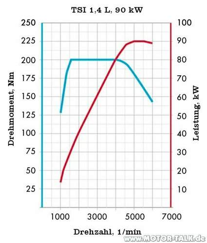

Last ist im Prinzip die Gaspedalstellung. Vollgas mit dem 5. Gang den Berg hoch ist Volllast (Drosselklappe ganz offen), im 3. Gang mit 1/3 Gas entsprechend Teillast (Drosselklappe nur zu einem Teil geöffnet).
Im Leistungsdiagramm wird häufig auch das Drehmoment (Nm) dargestellt. Diese Kurve zeigt für jede Drehzahl das dabei maximal mögliche Drehmoment bei Vollgas = Volllast an. Die Kurve wird daher auch als Vollgas- oder Volllastkurve bezeichnet.
Im Muscheldiagramm findet sich diese Volllastkurve exakt wieder. Hier wird aber nicht das Drehmoment (Nm) sondern der Mitteldruck (P) in Abhängigkeit von der Drehzahl dargestellt. Im Falle des maximal möglichen Drehmoments liegt auch der maximal mögliche Mitteldruck an. Die Kurven sehen daher genau gleich aus.
Der Mitteldruck wird durch das Gasgeben gesteuert. Dabei spielen die Stellung (Position) und die Veränderung des Gaspedals eine Rolle sowie der eingelegte Gang.
"Je tiefer die Drehzahl, desto tiefer ist der absolute Verbrauch" => Annahme: Die Linie des optimalen, spezifischen Verbrauchs beginnt bei 2.000 U/min. Solange es Geschwindigkeit und Umstände zulassen, wird man beim Beschleunigen immer bei ca. 2.000 U/min schalten. Höhere Drehzalen vermeidet man, da sie zu einem höheren absoluten Verbrauch führen.
Wie bekommt man den Mitteldruck hoch?
Indem man kräftig beschleunigt also kräftig Gas gibt. Dabei kommt es auch auf den gewählten Gang an. Im höhren Gang hat man immer eine höhere Last und somit einen höheren Druck. Auch daher schaltet man wieder früh hoch. (Es ist wie beim Fahrrad: Je höher der Gang ist, desto mehr Kraft braucht man zum Beschleunigen.)
"Alltag"
Auf der Landstraße erreicht man den tiefsten Verbrauch. Man fährt im höchsten Gang bei tiefer Drehzahl und erreicht dadurch den tiefsten, absoluten Verbrauch. Man beschleunigt im hohen Gang bei hoher Last und erreicht dadurch einen tiefen, spezifischen Verbrauch.
Auf der Autobahn ist durch die höhere Drehzahl der absolute Verbrauch höher. Bis ca. 4.000 U/min ist der spezifische Verbrauch immer noch optimal.
Das Problem im Alltag ist die "Stadt", genauer Stopp & Go, Verkehrberuhigte Zone, Zone 30, eine Ampel nach der anderen, ... Die Drehzahl ist tief, somit der absolute Verbrauch eigentlich auch. Aber durch den dichten Verkehr ist vorausschauendes Fahren schwer möglich. Man wechselt dauernd das Tempo, man fährt an und muß oft gleich wieder bremsen (= Energievernichtung). Dabei kann man oft das Gaspedal nur streicheln. Zudem findet das Ganze in den kleinen, leichten Gängen statt. Die Last ist dabei tief, der spezifische Verbrauch dabei ungünstig. Einziger Ausweg ist hier, wenn es die Umstände erlauben, wirklich kurz, kräftig, stoßweise Gas zu geben und dabei früh zu schalten. Mit Heizen hat dies nichts zu tun.
VG myinfo
Mitteldruck
Verbrauchskennfeld = Muscheldiagramm
Verbrauchskennfelder
Druckvolle Entdrosselung
VW Golf VI 90 kW Leistungsdiagramm
