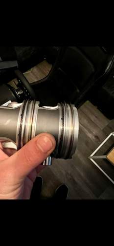

Das war meine zündkerze auf zylinder 3.
Ventil kaputt und kolben leicht geschmolzen,war nur noch 9 Bar kompression auf zylinder 3.
Die anderen Ventile und kolben sahen nicht viel besser aus,verkokt ohne Ende ??
Sieht schwer nach einem motorschaden aus aber mache mal eine kompressionmessung ????

Deiner wird mit Sicherheit genauso aussehen.
Kolbenringe verkokt,ll öl alle 30tkm wechseln ist einfach der tot für den Motor.

@Enricocz1992 schrieb am 7. Dezember 2023 um 20:29:03 Uhr:
Wie viele km hatte denn der Motor gelaufen, von dem die Bilder sind? Der sieht ja gruselig aus.
Themenstarteram 7. Dezember 2023 um 21:44
156.000 km
