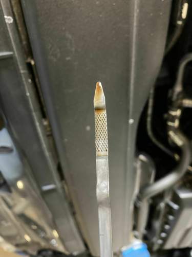

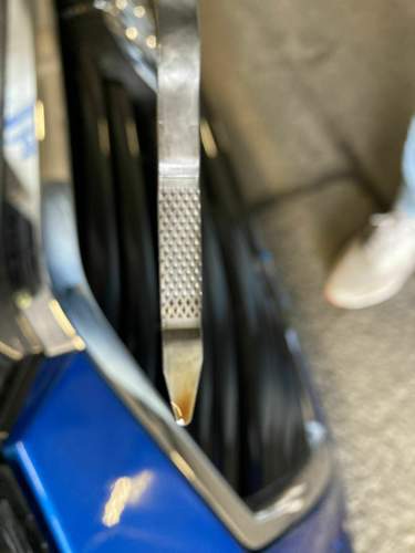

Leider muss ich hier auch etwas schreiben. 1.5 TFSI DADA HS 02/20 28k km. Gelber Ölstandswarner ging an, habe dann einen guten halben Liter aufgefüllt. Beim normalen Messen nach Betrieb ist er jetzt im oberen Drittel, komplett kalt über Nacht kurz vor Max. Er hatte bei 15k auf meinen Wunsch schon den ersten Wechsel (Liqui Moly Toptec 6200, jenes habe ich auch nachgefüllt). LL Intervall wurde so gelassen, mein Fahrprofil entspricht auch einem Wechsel bei 30k km. Gibt schon Momente wo ich den Motor bis 6000 drehe, nicht oft aber sie sind da. Volllast Autobahn so wenig oft wie es möglich ist (A2, A7). Werde das bei der 30k Inspektion mal ansprechen, Garantie hat er 4jahre/120k km.

Guter halber Liter nachgefuellt
Oelstandswarnung
Solange es nicht 1 Liter auf 1.000 km ist, bekommst Du bei der Werkstatt nur ein müdes Lächeln 😉 zu Gesicht.
Siehe es sportlich 🙂 und beobachte weiter.
... Etwas enttäuscht bin ich schon, ...
Teilst du vielleicht auch noch mit, warum und worüber du enttäuscht bist. Die Ölstandswarnung hat doch offenbar ordnungsgemäß funktioniert.

Ich gehe sehr sorgsam mit dem Fahrzeug um, sie es Innenraumpflege, Handwäsche oder warmfahren. Nur weil ich mal (!) Volllast abrufe, habe ich jetzt schon Ölverbrauch? Soll ja Leute geben die bis 40k km gar keinen hatten, zu mal ich wie gesagt sogar noch einen Ölwechsel "dazwischen geschoben" habe. Sehr gut dass der Sensor anschlägt, ab 60-80k km würde ich auch beide Augen zudrücken. Beobachten werde ich es allemal.

Nach dem, was du mitgeteilt hast, dürfte der jetzt festgestellte Ölverbrauch bei ca. 400 ml für 13.000 km liegen, vorausgesetzt, beim Ölwechsel ist die vorgeschriebene Menge eingefüllt worden. Das würde ich nun nicht als Ölverbrauch ansehen, über den sich nachzudenken lohnt. Und wenn es dich trotzdem nervös macht, kannst du ja beim nächsten Ölwechsel bis zur oberen Markierung befüllen lassen. Dann merkst du bis zum darauffolgenden Wechsel nichts vom Verbrauch.
Das kann ich so bestätigen,400ml auf 13tkm ist nichts. Die Werkstatt wird dich auch nach Hause schicken wenn Du auf 1tkm 400ml Öl brauchst
