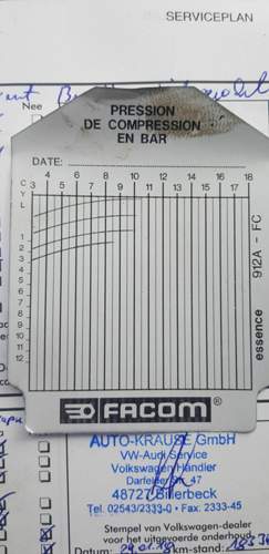

Moin, hatte neulich den Golf 4 meiner Freundin mit und der hat mit Mühe und Anlauf 160 km/h auf Tacho geschafft. Ist im Grunde nicht weiter schlimm, geht nur darum, ob vielleicht was kaputt ist...der hat jetzt 214000km gelaufen, ist Scheckheftgepflegt bei VW und aus erster Hand einer älteren Lady. Der läuft ansonsten unauffällig. Kann es auch nur sein, dass der extrem schlecht eingefahren ist? An den 205er 16 Zoll kann das ja nicht liegen...

Moin, Kompression wurde heute mal gemessen, scheint noch im Rahmen zu sein. Dummerweise hab ich jetzt das AGR Ventil als Fehler drin und der 1. Zylinder hat Aussetzer (Kabel ist schon mal geflickt worden, vielleicht hat sich beim Abzuehen was gelöst). Können die Aussetzer einen Einfluss auf das AGR haben (falsches Gemisch/Abgase)...das AGR ist jedenfalls relativ neu und sauber.

So, Fehler ist behoben, lag wohl am geflicktem Kabel. Fehler AGR ist auch weg. Läuft perfekt im Leerlauf. Ist der BCA Motor. Öldruck teste ich am Montag und dann mal auf die Autobahn...ganz vergessen, habe die Warmluftklappe entfernt, schien dauerhaft offen gestanden zu haben, zieht ab jetzt nur noch Frischluft.
