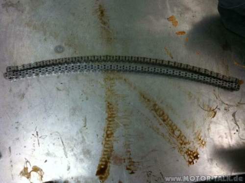

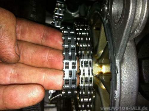

Habe eben in einem anderen Forum einen Beitrag gefunden
Es geht um die geänderte Kette.Ich hatte ja schon mal geschrieben das es eine geänderte Ausführung gibt
Hier nun mal ein Bild von jemanden der im VW Service arbeitet
Die Aussage mit den abgenutzen Stanzwerkzeugen war also falsch.Die Kette ist geändert worden
Hier ging es zwar um einen Golf VI mit dem 105 PS TSI,aber das wird beim Polo nicht anders sein
Links neu,Rechts alt
Die Änderung soll zum Modelljahr 2012 gewesen sein
Geaenderte-kette
Kette-2

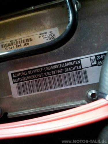

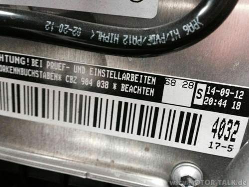

Habe hier mal diese Info erhalten:
Man sollte sich die Motornummer heraussuchen. Entweder auf dem Saugrohr, oder auf dem Motorblock auf der Seite. Die Daten sind für den 77kw TSI. Also CBZ.
Dort findet man:
Einen Strichcode mit fortlaufender Motornummer, das Herstellerdatum und Buchstaben wo der TSI gebaut wurde.
S=Salzgitter
M=Mlada Boleslav
Serienmäsig geänderte Kette wird verbaut ab:
• CBZ* 462774 (Herstellwerk: Mlada Boleslav)
• CBZ* 714253 (Herstellwerk: Salzgitter)
mfg Wiesel
Lieber Wiesel,
danke für Deine Information!
Ich habe von der VW KUNDENBETREUUNG den Hinweis erhalten, dass der neue Kettentyp Ende 2011 in die Produktion eingeführt wurde.
Bitte schau Dir meine Motor-Nummer an: Wie würdest Du diese beurteilen? Ich habe nach dem Motor-Kennbuchstaben *CBZ* keine sechsstellige Zahlenfolge, sondern fünf Ziffern nach dem Buchstaben *B*, also *CBZ B97 647* - das M rechts zeigt, dass es nicht Salzgitter ist. Was sagst Du zu meiner Nummer?
Danke und Gruß von
ALBICOMUS

Motornummer-1
Unser Polo 1.2 TSI, mit folgendem Motorkennbuchstaben, rasselt gelegentlich auch.
Hoffentlich wird es nicht mehr🙂
@Albicomus
also die Aussage der Kundenbetreuung würde sich meiner Meinung nach mit den Zahlen hier decken. Denn ab MJ12 soll ja die neue Kette verbaut worden sein. Da es fortlaufende Nr. sind hast du wohl Motornummer 97.647 von allen CBZ´er erhalten. Denke mal das B ist einfach ein Füllzeichen und und es gab da sicher auch noch "A" Motoren. Was das aber genau sagt kann ich dir leider nicht sagen. Ja dein Motor stammt ebenfalls aus CZ. Kannte bis eben nur welche aus Mlada Boleslav. Der von Eugen-Weingardt ist der erste den ich aus Salzgitter sehe.
Was hast du denn für eine EZ? Meiner ist aus 05/11 und ich bin gerade so noch MJ11 und deswegen hatte ich auch noch die olle schlabber Kette. 🙄 Die aber zu meiner Zufriedenheit schon getauscht wurde.

Guten Abend, Wiesel,
danke für Deine Rückmeldung!
Mein Motor wurde am 20. Juli 2012 in CZ gebaut, und mein Polo am 14. September 2012 erstmalig zugelassen.
Vielleicht soll das *B* auch eine *8* sein?
Ich werde die VOLKSWAGEN KUNDENBETREUUNG nochmal anschreiben und meine Motor-Nummer überprüfen lassen.
