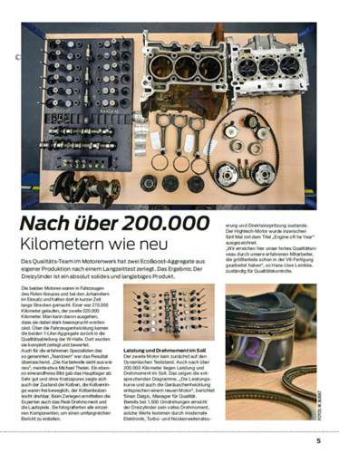

Sehe ich nicht unbedingt so.
Der 1.0 wurde von Ford bis 720.000km getestet, wenn er in der Praxis nur die Hälfte schafft dann passt es. In den Foren, Langzeittest usw. ist es auch sehr ruhig. Ich sehe da kein Problem bei der Haltbarkeit. Im Anhang mal ein Artikel wo 2 Motoren nach über 200.000km zerlegt und auf Verschleiß untersucht wurden. Sie wären als neu im Kölner Ford-Werk (dort wird er gebaut) durch gegangen. Praktisch kein Verschleiß meßbar.
Ecoboost
Wenn man sich um nix kümmern möchte am Motor, ist wahrscheinlich der 1.6er besser.

Das ist ein Test von Ford selbst, und ganz ehrlich glaubst du doch wohl nicht das Ford ihren eigenen Motor schlecht reden würden oder? Es gibt ja einen 100.000Km Dauertest von der Auto Bild (falls du diesen meinst), aber diese ist finde ich nicht wirklich Aussagekräftig, da die den Motor nur über 1 Jahr getestet haben und nicht über 8-10 Jahre
