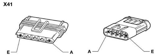

Das Steuergerät hat kein Relais. Verbinde doch mal das Spritpumpenrelais so wie es gehört.
Und dann suchst du mal nach dem Stecker X41 und misst bei dem an Pin A ob du da Zündplus drauf hast.
Wenn nein, musst du von da weiter nach vorn suchen.
Hast du denn überhaupt Zündplus? Nicht das einfach dein Zündkontaktschalter kaputt ist.

Stromlaufplan und Steckerplan findest du z.B. bei vectra16v.com
X41-x10xe

Das Spritpumpenrelais ist das lilane ganz links. Also das wo die Kabel angetüddelt sind.
Da hat jemand die Spritpumpe direkt mit Stom versorgt weil er wohl festgestellt hatte das sie vom Relais nicht mit Strom versorgt wird.
Nur war das Problem wohl nicht (nur) der fehlende Strom an der Spritpumpe, sondern der fehlende Strom am Steuergerät.
