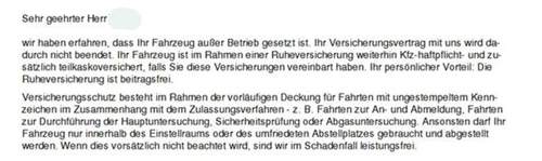

Du darfst mit Saisonkennzeichen außerhalb der Saison, also in der Ruheversicherung, ohne Umwege direkt in die Werkstatt zur Erlangung des TÜV sowie zur Ab- und Ummeldung zur Zulassungsstelle und auch wieder zurück, jedenfalls meine Versicherung gab es mir schriftlich. Du behältst Haftpflicht und Teilkasko. Jedoch darfst Du nicht auf Treffen oder nur zur Tankstelle. Das wäre dann zusätzlich auch Steuerhinterziehung.
Saison-huk24
Bullshit! Das Fahrzeug darf nicht mal auf öffentlichem Grund abgestellt werden und die HU musst du dann am Beginn des Zulassungszeitraums nachholen. Dass das Fahrzeug versichert ist bedautet nicht, dass es auch bewegt werden darf.
Das stimmt nicht für meine Versicherung, ich habe es durch. Ein Werkstattgelände (abstellen) ist kein öffentlicher Raum sondern meist Privatbesitz oder GmbH oder sonstwas. Zur Zulassungsstelle (öff. Straßen) erlaubt die Versicherung zur Erledigung von fahrzeugbetreffenden Anliegen, die Haftpflichtversicherung ruht nicht, wer dies beachtet ist bei meiner Versicherung (HUK24) versichert. Bei anderen Versicherungen kann es natürlich anders oder ähnlich sein! Im Streitfall gewinne ich jeden Prozess, da ich mir schriftliche Auskunft vom Anbieter holte!
PS: Der TÜVer führte ja auch eine Probefahrt durch ...
Ruhig! Der Golfes Zorn hat bestimmt nicht Deinen Anhang gelesen, da steht es doch drin das Du zum TÜV oder Zulassungsstelle fahren darfst. Auch ohne Anmeldung!
Schöner Hund in Deinem Avatar, meine war die Liebste von allen 12 Jahre lang, seufz ....
Edit: Die Anmeldung, den Werkstatttermin, nahm ich als Beweis für die Polizei, falls die unterwegs kontrollieren. Da war ich dann auf der sicheren Seite, ohne Wenn und Aber. Bei der Zul.stelle geht ja schon fast 2 Jahre lang gar nix mehr ohne ...
Doch ! Und im Gegensatz zu dir und dem TE hat er sogar verstanden , was da drin steht!
Also : Durchlesen und wenn nicht verstanden , dann bitte nachfragen!
mfG Volker
