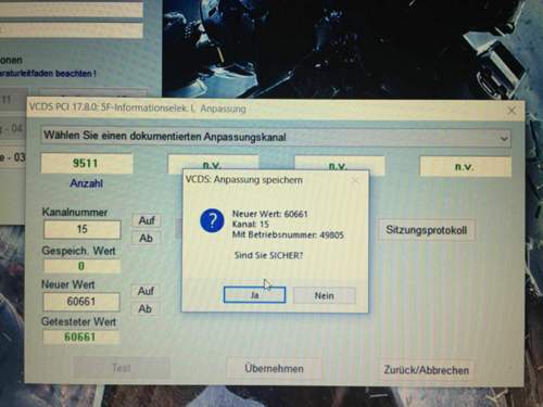

bei mir steht der Wert 9511.
kann mir jemand berechnen welchen wert ich nach der Berechnung eingeben muss ?
Bin echt schlecht in mathe und komme nie auf das richtige ergebnis von euch.
Das wäre echt toll wenn wir jemand helfen könnte den fehler damit zu beenden
60661
Vielen Dank Josh. Hoffe es wird helfen. Werde berichten
Sobald ich übernehmen klicke nachdem ich es vorher gestest haben, passiert nichts und ich kann nur noch zurück / abrechnen klicken
Was mache ich falsch ?
HIer der Screen
