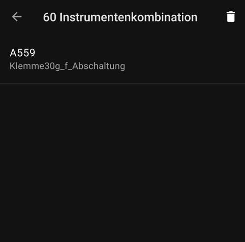

In der Regel steht mein Auto in der Tiefgarage, also im Trockenen. Heute jedoch Stands draußen und es hat stark geregnet.
Als ich dann vorhin losfahren wollte , der Regen nieselt nur noch , kam die Meldung „Batteri stark entladen“. Km-Zähler , Uhr usw. auf NULL.
Auto hat gestartet, bin 3 km gefahren. Auto abgestellt. Fehlerspeicher ausgelesen: 00A559.
Im Internet schlau gemacht: da hat wohl ein Relais die Spannungsversorgung der Kombiinstrumente gekappt, um eine Restspannubg der Batterie zu behalten.
Meine Frage: warum hat sich die Batterie stark entladen ?
- Batterie ist org und neu. Den hab ich bei eine reifenservice registrieren lassen. Und bis heute auch keine Probleme gehabt. Unterm Radkasten und Batteriefach sind trocken.
Danke vorab für eure Unterstützung.
Cengiz

Themenstarteram 21. Oktober 2019 um 15:14
Übrigens , bei mir war es definitiv der Generator. Ich hatte vorher den Regler getauscht (bekommt man als Ersatzteil) aber hatte nichts gebracht.
Orginal aber Gebrauchter Genaeator ist jetzt drin. Ist ja wirklich einfach zu wechseln.

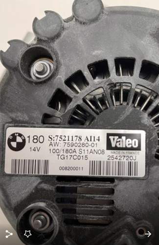

Habe eine Frage über den Generator Lichtmaschiene von Valeo
Kann ich die beruhigt für mein BMW 5 E60 Facelift LCI Benziner N53 Motor nehmen oder bekomme ich Probleme mit dieser?
Mein Problem ist, das meine Lichtmaschiene Pfeift geben ich immer mal bisschen gas wird das Pfeifen lauter. Ich habe das gleiche Lichtmaschienen Pfeifen im Lautsprecher.
Hier ein Video von mir lichtmaschiene Generator:
https://youtube.com/shorts/5XLu9KI7f_U?feature=share
Video Lautsprecher Hinten Rechts Pfeifen:
https://youtube.com/shorts/6dhEybpYlrI?feature=share
Ich bekomme auch hin und wieder diesen Fehler 00A559
Ach so und das Baterie Symbol hatte ich auch im Tacho angezeigt bekommen.
Gruß Dirk
Wenn die bei deinem Wagen passt, klar
@Dorfbesorger schrieb am 1. März 2023 um 18:56:08 Uhr:
Die soll passen Teilenummer: 12317555926
Gibt's bei AutoDoc
Gruß Dirk
Habe die Valeo gekauft bei AutoDoc gab es jetzt noch -41%
Und die Valeo ist ein Original BMW Bild ist ein Beispiel Bild ist nicht meine.
Gruß Dirk
