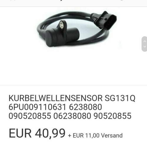

Der KWS sollte die Nummer haben:
90520855

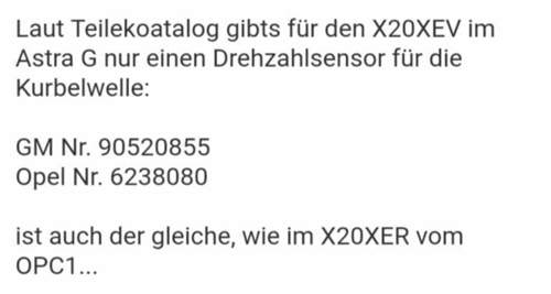

Sollte laut Opel-Nr. der auf dem 2.Bild sein.
Zu erkennen an dem ovalen Stecker.
Da steht zwar ne HELLA-Nr. mit dabei,aber die ist mit Vorsicht zu geniessen.
Unter der HELLA-Nr. findet man nix.
Laut meiner Recherche gibt's den weder von HELLA noch von VDO.
Ich würde da keine Experimente machen und das Teil beim FOH ordern.
Die Billigdinger halten nix aus.

Aber in deinem 1. Bild im vorherigen Post steht: "ist auch der gleiche, wie im OPC1 vom X20XER". Ich weiß, dass das jemand anders geschrieben hat.
