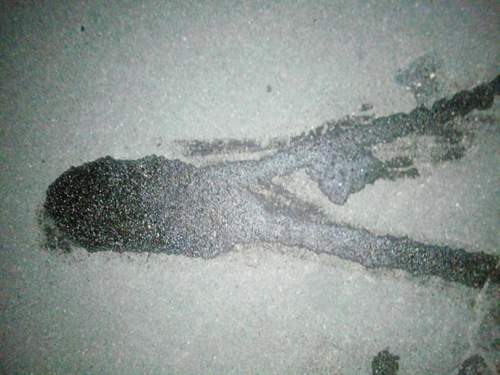

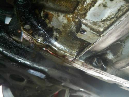

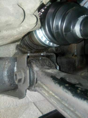

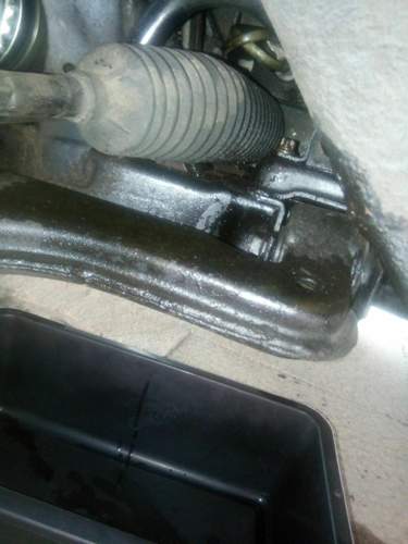

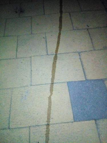

Habe gerade eine Probefahrt gemacht. Die Vibrationen sind jetzt vielleicht ein bisschen "leichter", aber an sich noch immer bemerkbar. Als ich den Wagen abstellen wollte eine Überraschung: unten am Getriebe (Differential) kommt Öl heraus und das nicht gerade wenig. Wie kann das auf einmal passieren? Ich habe vor einigen Tagen ein Motorlager gewechselt und dafür musste ich kurz das Getriebe mit einem Wagenheber anheben. Seitdem bin ich aber auch mehrmals schon mit dem Wagen gefahren und der hat kein Öl verloren. Irgendwie habe ich das Gefühl, dass das Getriebe am Ende ist.
Das kann durch das rausziehen und reinstecken der Antriebswelle kommen das der simmering beschädigt wurde.
Wo genau sitzt denn der Simmerring? Weil direkt dort, wo die Antriebswelle ins Getriebe gesteckt wird, kommt kein Öl heraus. Die alte Antriebswelle ließ sich relativ leicht rausziehen und ist auch noch im Ganzen. Auch die neue ließ sich ganz leicht einsetzen und es musste kein Werkzeug benutzt werden.
Ich weiß nicht, wie das so beim Handschalter aussieht, aber bei meinem Automatikgetriebe ist unten so ein mehr oder weniger rechteckiger Block (Differential), da wo die Antriebswellen reingehen. Scheinbar kommt dort von einer Seite Öl raus.
Zu Bild1: Diese Fläche mit dem Öl ist so in ca. 10 Sekunden entstanden, nämlich als ich die Fahrstufe gewechselt habe.
Auto auf jeden Fall stehen lassen zu wenig öl im Automatik Getriebe ist definitiv der tot für das Getriebe kannst du ein Bild vom Getriebe machen wo das Öl ist?
