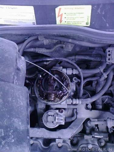

Geht wie Schmidt's Katze :-D Kupplung hat zwar erst bisschen geschliffen aber hat sich gegeben ....
Jetzt brauch ich nur ne Lösung für den Schlauch ...
MKL ist übrigens auch an .....

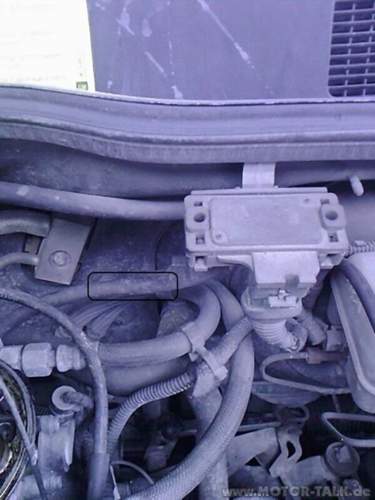

Hallo da bin ich wieder, schau bitte mal in dein MOtoraum ob der Schlauch an den kleinen Teil angeschlossen ist (ist Bild 2).
Nicht erschrecken habe es mal eingekreist und angemalt, damit du weißt was ich meine,.
Original geschrieben von Marc 22
Hallo da bin ich wieder, schau bitte mal in dein MOtoraum ob der Schlauch an den kleinen Teil angeschlossen ist (ist Bild 2).Nicht erschrecken habe es mal eingekreist und angemalt, damit du weißt was ich meine,.
Geil !
Danke, der war es :-)

Hast jetzt extra an deinem Auto rumgeschraubt ?!
Na abgeschraubt hab ich nur die 2 Schrauben, wo der schwarze große Deckel draufsitzt (wie heißt das Teil??), mehr war es nicht, dann kann man das hochnehmen und schon sieht man alles.
