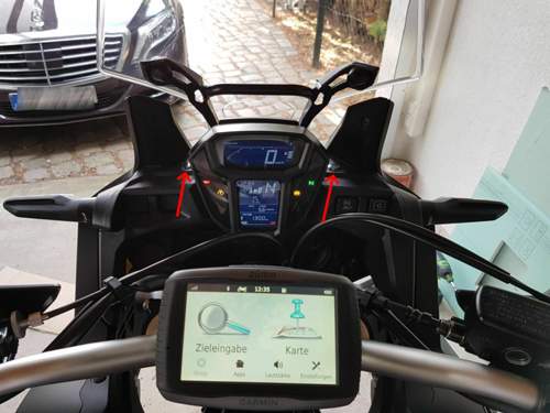

Ist das Marke „Eigenbau“ oder hat es dir dein freundlicher installiert? So etwas würde ich auch gerne haben... :)
Eigenbau. 3,60 Euro Materialkosten und 15 Minuten Arbeit.
Die Stelle habe ich genommen, weil es ein Leasingfahrzeug ist und dann nur die Plastikabdeckung getauscht werden muss, falls es der Händler so wünscht.
@Nr.5 lebt schrieb am 4. Juni 2020 um 07:26:04 Uhr:
Wärst du so nett und würdest es detailliert beschreiben? Ich hab einen Hörmann Antrieb mit binar Codierung. Geht es mit deinem Gadget?
liebe Grüße
Kein Problem, viel zu beschreiben gibt es da nicht.
Es sind zwei Edelstahltaster (Schließer) bekommst du in der Bucht, bei A oder Völkner für 1,20 - 2 Euro / Stück. An Sender (Fernbedienung) musst du drei Kabel (Auf / Zu / Masse) anlöten und mit den Tastern verbinden. Die Fernbedienung liegt unter der Plastikabdeckung. Ich habe einen Sender von Homematik angeschlossen, weil bei mir alles über die Hausautomatisation läuft, funktioniert aber auch mit einem Hörmann Sender.
Je nach Fernbedienung / Funktionsart reicht auch ein Taster, ich habe einen Taster für einen Poller (zu Hause) bzw. eine Kette (im Büro) und der zweite Taster ist für das jeweilige Garagentor.
Ich habe dies Lösung übrigens in 3 Autos und auch am Mopped
