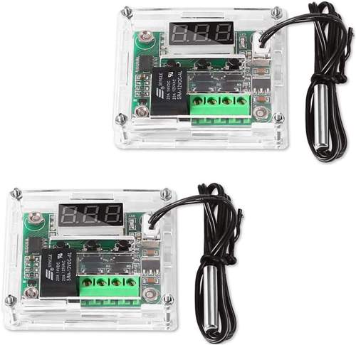

Blazecut ist sicherlich eine gute Sache. Der Preis hat mich aber abgeschreckt.
Ich habe mir zwei 12V Termostate für 10€ bei Amazon gekauft. Warum zwei? Keine Ahnung, doppelt hält besser.
Die Sensoren an die Motorhaube, die Termostate unter die Rücksitzbank. Die Relaisausgänge an die vohandene Hupe im Motorraum. Bei 90 Grad habe ich ein Alarm und muss reagieren.
61fyigmpo1l-ac-sl1001
Deine Lösung in Ehren.
Aber was nützt es mir, wenn ich auf dem Display sehe, hoppla mein Motor brennt.
Bis Du anhalten kannst und den Feuerlöscher greifst und aussteigst, die vielleicht noch abgeschlossene Motorhaube öffnest……
Ist es vermutlich schon zu spät.

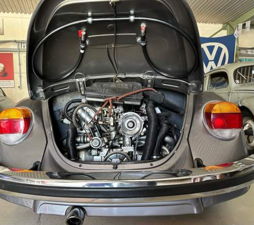

Ich habe heute zufälligerweise den Blazecut eingebaut. Wegen den Kosten trage ich mich auch schon längere Zeit mit dem Gedanken herum. Soll ich oder nicht.
Dieser Thread hat mich zu meinem Entschluss gebracht.
Heute viel überlegt, wie ich ihn am Besten einbaue.
Das hier ist nun meine Lösung. Ein paar schönere Edelstahlschellen sind bestellt und werden noch ausgetauscht . Das Cabrio ist dann nächste Woche dran.
Georg
Gibt es denn unabhängige Berichte über die Wirksamkeit dieser Vorrichtung?
Wenn wir jetzt z.B. von der undichten Benzinleitung ausgehen:
Da tropft also Kraftstoff auf heiße Motorteile und entzündet sich: Feuer an Bord!
Jetzt löst das System aus und löscht die Flammen.
Davon wird aber weder die Benzinleitung abgedichtet noch die heißen Teile abgekühlt. Sprich: nach dem Ablöschen der ersten Flammen tropft weiter Benzin auf heiße Teile, und warum sollte es sich nicht erneut entzünden? So ein Motorraum ist ja nicht hermetisch abgedichtet, inertisieren kann man ihn also schlecht.
es muss ja schon brennen bis das ding auslöst.
das wird man bestimmt merken motorruckeln usw.
dann ist das löschmittel unter druck in dem schlauch
das hört man vermutlich wenn der auslöst.
damit ist zumindest der entstehungsbrand erst mal gelöscht.
und das verschaft dir zeit zu reagieren
die du sonst nicht hast.
