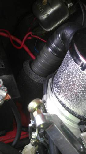

Servus!
Ich habe ja jetzt die EMPI HPMX Doppelvergaseranlage, die Der Rudi aufgearbeitet hat zum Laufen gebracht. Noch ein Lob, ohne den Ranz in den Kanälen läuft sie echt gut!
Allerdings war mir das Röhren der Doppelvergaser zu laut. Besonders ab konstanten 100 kmh ging mir das schnorcheln echt auf den Keks!
Deshalb hab ich mir was einfallen lassen. Alublech, Poppnieten, Gummidichtung, Rohrbogen, Schlauch, Filtersocke, fertig.
Ein Leistungsverlust ist echt nicht spürbar, auch gemessene 0-50, 0-70 und 0-100 Werte sind praktisch identisch
Und vor allem viel leiser, der Unterschied sind Welten 0,0 Schnorcheln!
Das ganze lässt sich zwar nicht 1 zu 1 für den Käfer adaptieren (wegen den Platzverhältnissen) aber da könnte man ja oben vom Luftfilterdeckel weg gehen...
naja seht selbst: (Bilder)

Glaube ich dir sofort. Sieht auch sehr sauber aus. Vor allem ohne Schweissarbeiten. Denk mal daran die Teileliste zu veröffentlichen für Nachbauten. Vielleicht wollen das einige auch.
Also du hast Socken über die Ansaugtrichter, einen dichten K&N-rahmen drum mit Schnorchel nach unten- richtig?
Was hast du denn für'ne Höchstdrehzahl?
Denn prinzipiell kann ich mir vorstellen das der Schnorchel doch irgendwie bremst; kommt nur auf die Drehzahl an.
Aber die Schwimmerkammerbelüftung, die LL-luftlöcher und die LKD liegt aber weiterhin frei. Deshalb habe ich die 'Sockenmethode' nicht gemacht.

Themenstarteram 11. Juni 2012 um 17:39
...fast. Im Augenblick ist es so, das der "Luftfilterkasten" komplett leer ist und der Filtersocken unten über dem Rohr sitzt mit nem Fliegendrahtgitter unter dem Socken, damit der nicht "eingeahtmet werden kann.
Den Socken habe ich selbst gemacht aus speziellem Luftfilterschaumstoff. Alternativ könnte man unten am Rohr auch n kleinen Motorrad Rennluftfilter drauf machen und den Socken darüber ziehen...
Themenstarteram 11. Juni 2012 um 17:43
Im moment fahre ich ihn noch ein, über 4000 hab ich ihn noch nicht gehabt...

So gesehen ist das schon ok. Musste nur aufpassen der bei Regen nicht vollsifft. Warme Luft zieht der evtl. auch??
am 11. Juni 2012 um 18:48
Hallo! Hab mir gerade deine Ansauggeräuschdämpung angesehen!Ist schön anzusehen! Aber spätestens wenn du den Motor mal richtig ausdrehen willst wirst du den Leistungsverlust merken u wieder die offenen K u.N draufmachen! Hab ich alles schon mal vor Jahren mal ausprobiert ! So wie das Richertsystem mit original Luftfiltereisatz in der Mitte u.Blecxhtöpfe auf den 40 Webern! War auch erst begeistert von dem leisen Sound! Doch aus der Ortschaft raus u mal ausdrehen wollen da hat die Kiste zu gemacht alles wieder runter! Also viel Spass weiterhin!
Welche Bedüsung fährst Du jetzt? Die Bedüsung, die ich für offene Luftfilter empfohlen/getestet habe?
