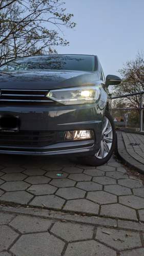

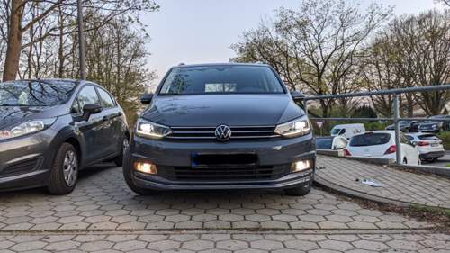

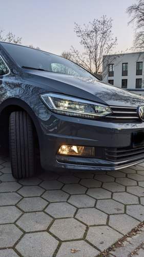

Als neuer Touranfahrer wollte ich die Optik der Scheinwerfer zueinander vereinheitlichen / anpassen und habe die Birnen der NSW getauscht.
Neu: Osram Cool Blue Intense Next Gen H11 (bis zu 5000K, +100% Licht)
Alt: Osram Standard H11
Zugang über Wartungsklappe im Radkasten. Umbau war sehr einfach und in unter 10 Minuten durchführbar.
Mir gefällt es sehr gut!
Links alt, rechts neu
Stark abweichende Lichtfarbe
+2

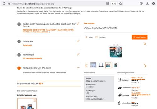

Sieht gut aus. Hätte ich nicht erwartet, denn ich habe mit den "Osram Cool Blue Intense H15" eher schlechte Erfahrungen gemacht, nachlesbar hier https://www.motor-talk.de/.../...hrlicht-bei-halogen-t7329939.html?...
@HHH1961: Wenn ich die Angaben zu den Cool Blue Intense Next Gen mit H15 und H11 vergleiche, ergibt Deine Erfahrung absolut Sinn. Laut Cover der aktuellen Verpackung sind die H15 mit "bis zu 3750K" angegeben, die H11 mit "bis zu 5000K". Das würde die Lichtfarbe erklären, siehe Bilder.
Screenshot-20230422
Screenshot-20230422
Eigenartig. Die von mir seinerzeit verwendete H15-Lampe hat laut Hersteller-Homepage bis zu 5000 Kelvin, aber laut Verpackungsaufdruck tatsächlich nur 3700 Kelvin (siehe Anhang).
Aber egal. Schön, dass es bei Dir gut aussieht.
