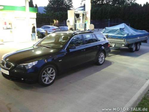

so, AHK ist montiert.
Das ganze hat, mit einem befreundeten Schrauber, nur 2,5 Stunden gedauert - und auch nur deshalb, weil die Ausschnitte die in die untere Abdeckung geschnitten werden sollen, lt. Anleitung vollkommen für die Tonne waren. Ich habe den Lieferanten hierzu bereits angeschrieben.
Ansonsten war das alles überhaupt kein Problem. Wenn man so will "Tamyia für Fortgeschrittene". Im Nachhinein hätte ich mir das auch komplett allein zugetraut.
Die JC-Elektronik war ruckzuck angeklemmt und brauchte auch keine Freischaltung beim Freundlichen. Sobald der Anhänger montiert ist, ist beispielweise das PDC hinten deaktiviert.
Dazu musste lediglich Plus, Masse, das Bremslichtsignal und 1x ein Abzweig an 1 Steuergerät am CAN-Bus geklipst werden. Alles im Kofferraum, es musste keine Sitze oder sonstwas ausgebaut werden - lediglich 2 Verkleidungsteile im Kofferraum.
Ich würde das jederzeit! wieder machen.
So long, JNR
Die untere Abdeckung gibt es beim 🙂 auch mit vorgefertigtem Ausschnitt für ca. 15 Euro.
Bei meiner Westfalia mit Jäger Einbausatz hat die Öffnung aber auch nicht gepassst. Von daher hätten wir diesen Auschnitt besser selber gemacht.
Viel Spaß beim Hänger ziehen. Ich habe meine AHK vorletztes Wochenende eingebaut und bereits letztes Wochenende meine erste 900 km Gespanntour absolviert. 🙂
Edit: Was hast Du denn für Deine Bosal inklusive E-Satz bezahlt? Bei mir waren es für die Westfalia Kupplung inklusive 13-poligem E-Satz von Jäger 353 Euro zuzüglich 9,90 Versand.
