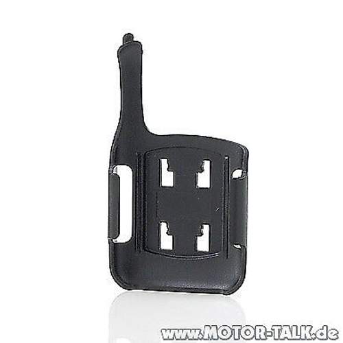

Ich habe bei mir auch diese FSE von Audi drin. Allerdings sind mir die Adapter für die Handy´s viel zu teuer, vor allem wenn man sein Handy regelmäßig wechselt :D .
Ich habe bei mir so eine Halterung wie auf dem angehängten Foto "verbaut" . Erst für meinen HTC, jetzt für mein Iphone. Mir war auch nur wichtig das die Optik einigermaßen passt, das Handy fest an seiner Stelle sitzt, und verbunden ist es eh mit Bluetooth. Aufladen und Anschluß an Dachantenne habe ich vernachlässigt.
Ich kann ja heute mal ein zwei Foto´s machen wie es mit dem Iphone aussieht und ich es befestigt habe.
Die Halterung kostet ja nur ein paar Euro.

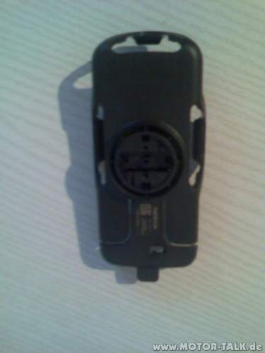

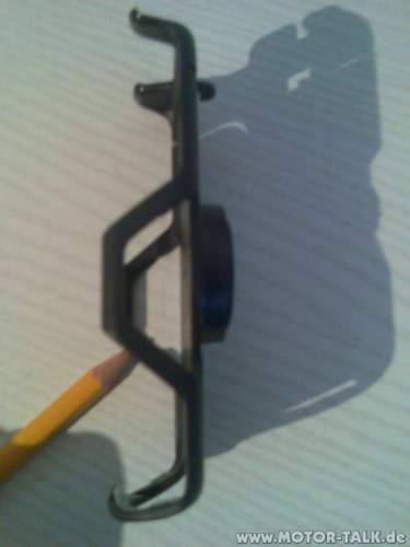

Ich hab auch ne normale KFZ-Plastehalterung gekauft und mit nem Dremel und Schlüsselfeilen bearbeitet das ich sie in die Original-Halterung einklipsen konnte. Die Original-Halterung musste ich dafür nicht modifizieren und beim nächsten Handy bau ich auf die neue Halterung um ;)
Sorry für die Bildqualität, aber die Kamera von 5800XM ist fürn Arsch :mad:

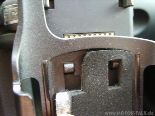

Hier die versprochenen Bilder. Auf dem letzten Bild kann man erkennen das ich die beiden oberen Haltelöcher der Halterung etwas ausgefeilt habe mit ner Schlüsselfeile, so das man die Halterung straff in die beiden unteren Halteklipse der Audi FSE stecken kann. Ich habe dann noch einen Tesa Powerstrip auf die Rückseite (unterhalb) der Halterung geklebt zur Sicherung, hält Bombenfest auch bei diesem Sommer wo bei uns in LE 38°C waren und im Auto bestimmt noch viel mehr :D .

Danke - ihr versteht mich!
Allerdings muss ich sagen, dass das echt noch besch*** aussieht, als ich dachte. Mir war zwar klar, dass der neue Halter kleiner ist, aber so perfekt find ich das nicht. Was eure Arbeit nicht schmälert, würde ich bestimmt nicht besser hinbekommen.
Ich hab allerdings noch den Halter von Audi. Muss mir den mal anschauen, in wie fern ich den mit verbasteln kann.
Ansonsten ist mein Problem, dass mein Halter einen "Drehfuß" hat (s. Bild).
