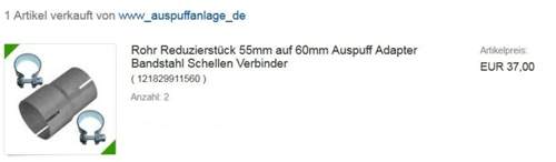

Hallo
Ist es sicher das der original Mittelschaldämpfer 55mm Rohrdurchmesser hat?
Ich habe heute die Nachrüst Endschalldämpfer (60mm) und das Bi-Turbo Sound Steuergerät beim Freundlichem abgeholt.
Das Auto bekomme ich aber erst nächste Woche Donnerstag.:D
Dann könnte ich schon mal die beiden Rohradapter 60mm>55mm besorgen und brauch nicht warten bis das Auto zum messen bei mir ist.
Bei mir und Miles waren die Durchmesser so, also da kann nicht viel schiefgehen
irgendwo hab ich noch die TN der Stufenverbinder...
Komm da aber erst morgen dazu..
Mein gekaufter Bucht-Artikel ist leider nicht mehr aktuell
Hier ein Screenshot:
Bild-s
am 23. Januar 2017 um 19:53
Ich habe diese Stufenverbinder bei eBay gekauft:
http://m.ebay.de/itm/252423324839?_mwBanner=1&varId=551275525477
Zwar teuer aber hat gut funktioniert.
