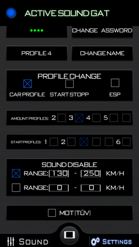

Das neue STG getauscht und tatsächlich ein anderer Sound. Ob es jetzt 230 Flocken wert war, ich denke nicht. Das STG 160B hat SW Stand, Endung B. Kürzlich war ein STG aus 2012 in der Bucht mit SW Stand, Endung A. Das sollte 250 Euronen kosten, gebraucht..
Irgendwie glaub ich bei mir ist etwas nicht korrekt angeschlossen. Der Launch Start wird beim Start nicht wiedergegeben. Im Einstellmodus ist es zu hören, je nachdem wie laut es eingestellt ist. Nach dem Speichern und erneuren Starten kommt kein Launch Geräusch. Ich habe das V3 BLE mit einem Bekannten probehalber getauscht ( identisch), keine Änderung.
Nachdem ich jetzt meine Geschwindigkeit erfolgreich in der App eingestellt habe, wollte ich mal fragen was mit der Einstellung Amount Profiles und Startprofiles geändert werden kann? Oder haben die keine Funktion. Hatte leider keine Zeit mehr es zum testen.
Img-5317
Das mit dem Fehlendem Startsound hatte ein anderer hier im Forum auch, da war das Plus Kabel nicht richtig angeschlossen und es war kein Dauerplus
Hat es dann an den in der orig. Anleitung von Audi angegebenen Pluspunkt angeschlossen und es hat funktioniert
Ich danke Dir! Wie ich gestern etwas von Dauerplus gelesen hatte kam mir der Fehler auch schon in den Sinn. Die Anlage hatte ein Boschdienst eingebaut, die orig. Anleitung von mir bräuchten se nicht.... Ich bin nicht der große Schrauber, wer ist den in der Thematik bewandert im Raum BI OS H ?
