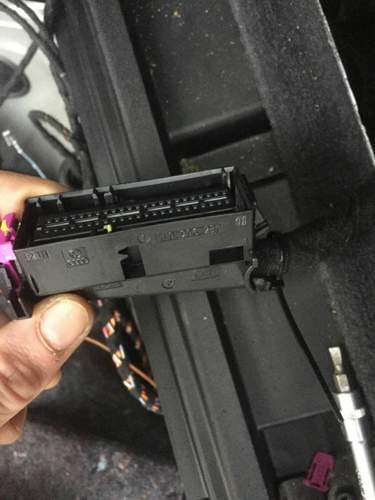

Hi.
Ich habe mal ne Frage, bin ja nicht so elektrisch begabt ;)
Wenn ich die orangenen Kabel in den Can Bus einstecken soll, ist es dort irgendwo gekennzeichnet, welche nr es ist?!
Also Can Trennstecker T46a und dann auf 12H und 12L. Woher weiß ich wo 12 ist und welcher H und welcher L ist?
Danke
am 15. Dezember 2016 um 8:30
Steht auf dem Stecker. H und L liegen (mWn.) nebeneinander. High+Low.
Danke für die schnelle Antwort.
Und H und L!?
Einfach auf gut Glück stecken und wenn's nicht passt, dann umstecken oder verursache ich dadurch nen Fehler im Speicher?
Orange schwarz auf orange schwarz
Orange braun auf orange braun
Dann funktioniert es sofort...
Super, wenn's so einfach ist :D
Wie bekomme ich den Can bus Stecker aus dem schwarzen Plastik raus?
Kabelbinder aufzwicken, Klebeband etwas zurück, da siehst auch die Verriegelung und dann aufklappen..
Danke! Hat alles supi geklappt und funktioniert wunderbar!
