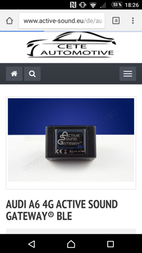

So ein Mist!Welches Modul ist nu besser das Alex V3 Bluetooth oder das von cete mit Bluetooth?
Bei Cete kauft man "das Alex-Modul" ;)
Wie jetzt also ist das ein Alex modul siehe Foto, auf ebay sind die aber rot?
Screenshot-20161031-182624
Das auf dem Bild ist das Alex Modul ;)
Aber das Alex Modul sieht doch so aus siehe Bild.
Ich raffe es nicht!!
Screenshot-20161031-184133
Das ist das wifi nicht das ble... Die sehen alle gleich aus. Da ändert sich trotz Aufkleber nix am Gerät... Egal ob cete oder eBay das ist immer das Alex...
Das rote da oben ist ein V3 ohne APP-Steuerung ;)
