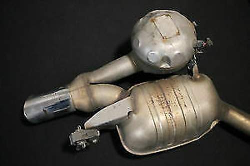

Ich weiß nicht was du mit Mittelschalldämpfer meinst, der 3.0 TDI hat jedenfalls keinen.
Nur ESD.
Doch mit der Active Sound AGA bekommt der 3.0TDI einen MSD
Die Originale AGA mit ActiveSound hat keinen MSD.
Die Aktuatoren sitzen li/re parallel.
Auspuff
Schalldaempfer
Ist aber die vom Bi Turbo, die zum Nachrüsten hat einen MSD
Ich denke hier wird die AGA vom 313PS auf 245PS gebaut?
Na gut.
Ihr meint sicherlich die Nachrüstung von Audi..O.K.

Guten Abend. Hier mal eine günstige Alternative zum Nachrüsten des aktiv Sound Systems. ;) originale AGA bleibt hängen und wird nicht beschädigt.
Auch gut für die Benziner. Der abgasstrom kommt nicht mit dem Lautsprecher in Verbindung. Heute von mir installiert. Der Spaß hat nur 300 Euro gekostet. Allerdings ohne Zusatzmodul. Also nicht ganz so laut wie mein großer. ;)
Hallo Q5toto,
ich muss bei Deinem Post nochmal nachhaken :D
Ich habe bei mir die beiden Aktoren in der Reserveradmulde verbaut (gehabt) - das hat im Inneren so laut gedröhnt, dass es es nicht zumutbar war.
Lange Rede, kurzer Sinn: habe am Wochenende die Endtöpfe inkl. Aktoren von einem Allroad erworben und verbaut.
Die passen perfekt unter meinen 204er Quattro - jetzt ist mir der Sound aber tatsächlich, trotz Alex-Modul auf 100%, zu dünn - es geht hier nicht um die Lautstärke allein, sondern auch um den Klang..
Jetzt komme ich zu Deiner Lösung.
Ich denke, durch die Art des Aufbaus der ESD geht durch dieses Verbindungsrohr einiges an Sound verloren. Meinst Du, wenn mann das Verbindungsrohr durchtrennt, bzw. ein Stück von ca. 5 cm raustrennt, dass der Sound dann besser sein könnte?
Die Aktoren sitzen ja immer noch fest am ESD.....aber Sound kann direkt raus.
Ist im Endeffekt ja dann ähnlich wie bei Deiner Lösung....nur eben weiter hinten!
Kannst Du mir, oder irgendwer hier, mal seine Meineung dazu geigen....ähm....sagen!
Gruß aus Kerpen..

....hat sich erledigt! Hab's probiert - war Sch**** ! :D
