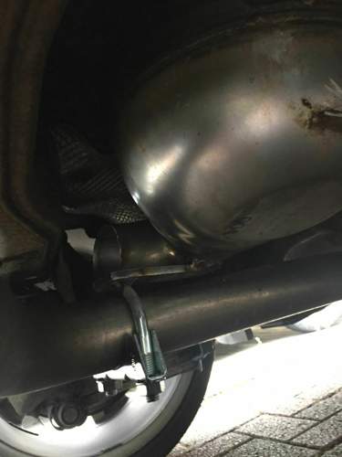

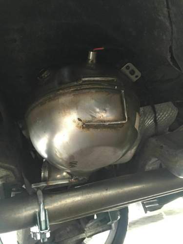

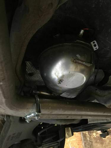

Guten Abend. Hier mal eine günstige Alternative zum Nachrüsten des aktiv Sound Systems. ;) originale AGA bleibt hängen und wird nicht beschädigt.
Auch gut für die Benziner. Der abgasstrom kommt nicht mit dem Lautsprecher in Verbindung. Heute von mir installiert. Der Spaß hat nur 300 Euro gekostet. Allerdings ohne Zusatzmodul. Also nicht ganz so laut wie mein großer. ;)

Moin,
hast Du vielleicht mal nähere Infos zum System? Wer ist der Hersteller, was brauche ich für den Umbau, für welche Benziner ist der geeignet?
Danke im voraus!
Ist ein originaler Audi aktiv Sound Lautsprecher. Aus einer Komplettanlage demontiert und mit einem Halter unterm Fahrzeug auf die originalanlage nur geschraubt. Jeder Zeit wieder rückbaubar. mit einem Steuergerät egal ob A4/ A5 /A6 oder SQ5. Beim Benziner oder Fahrzeug fremden Steuergeräten wird halt nur ein Alexmodul benötigt um die Kommunikation zum Fahrzeug zu gewährleisten.
Ist so gut unter dem Fahrzeug versteckt. Nicht sichtbar. Und mir der 3.0 TDI Auspuffanlage ist da wo serienmäsig bei der 2.0 TDI Anlage der mitteltopf versteckt ist auch genug Platz untern Fahrzeug. ;) :D

Ist beim benziner das gleiche hab ich auch schon hin und wieder bei einem Benziner installiert. Hört sich noch echter an. Da es von vorn nicht so nagelt. ;)
