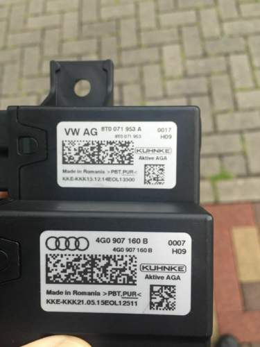

Ich habe die BiTu Töpfe verbaut, Kabelsbaum angeschlossen und das 4G0907160B verbaut.
Es wird nicht erkannt (kann es als C0 nicht ansteuern)...
Was muss ich noch tun? Habe einen 2013er A6 4G 3.0TDI 245 PS....
Hi
Das 4G0071953A müsste erkannt werden (= originales Nachrüstpaket Stg für 6 Zylinder)
Du kannst noch das Alex Modul kaufen, das sollte mit allen STG gehen

Danke für deine Antwort... Einige Seiten vorher stand aber, dass das A nicht funktioniert und man das B nehmen soll. Da B für den Aktuaot im Auspuff sein soll und A für die externe nachrüstung im Kofferraum?
Sorry - ist MJ abhängig...
1 4G0.071.953 Steuergerät für 4-Zylinder TDI-Motor bis Modelljahr 2014
1 4G0.071.953.A Steuergerät für 6-Zylinder TDI-Motor bis Modelljahr 2014
1 4G0.071.953.B Steuergerät für 4-Zylinder TDI-Motor ab Modelljahr 2014
1 4G0.071.953.C Steuergerät für 6-Zylinder TDI-Motor ab Modelljahr 2014

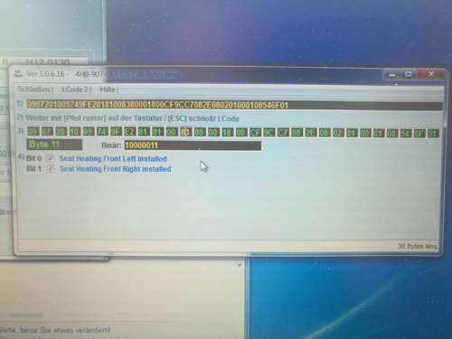

Ach ja - bei mir gab es auch keine 00832, habe dann anstatt in der langen Codierung das zu Ändern, den Haken bei STG09 / Byte 11 / Bit 6 gesetzt
Ändert daselbe bzw die nötigen Stellen auf C3
@Rodaz schrieb am 21. Juli 2016 um 12:06:33 Uhr:
@mrknister81 schrieb am 20. Juli 2016 um 12:11:10 Uhr:
Hi, in meinem Steuergerät gibt es keine 00832 codierung...
Bei mir gibt es kein Bit 6, habe versucht den Wert manuell einzufügen, dann übernimmt er die neue Codierung aber nicht.

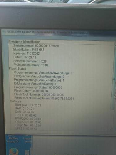

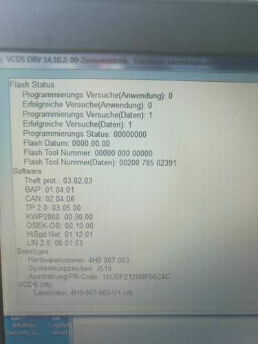

Habe jetzt das ALEX-Modul dazwischen... Immernoch keine Funktion! Ich kann das Alexmodul (Bluetooth Version) über die APP ansteuern und kann dann auch den Engine Launch hören, aber wenn der Motor läuft -> Kein Sound aus den Aktuatoren...
Anbei die Bilder von meinem Steuergerät und Codierung
WER KANN MIR HELFEN... ICH VERZWEIFEL SO LANGSAM!!!

Kannst du da manuell statt 83 auf C3 ändern?
EDIT: ok hast ja geschrieben er übernimmt es nicht
Eigenartig
