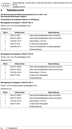

Hallo
Mir fehlt der Kabelsatz der Endschalldaempfer
Gibt es den einzeln? Oder kann den wer nachbauen?
Lg
am 3. Juli 2016 um 14:17
Den müsste es auch einzeln geben. Selber machen wäre bestimmt möglich, würde aber erst mal beim freundlichen fragen was der Kostet.
Teile-Nr auf dem Bild "E-Satz ohne Steuergerät"
Screenshot-2016-07-03-16-13-20
Super
Ich lasse den MSD weg.
Welcher Stufenverbinder ist da nötig? Von der 204PS Anlage auf den Nachrüstsatz Endschalldämpfer.
Vermute die Stelle wo man den originalen ESD abtrennt ist markiert oder?
Ich war vor paar Tagen auf der Autobahn und die Leistung ist voll da. Er läuft wie immer 250km/h.
Ich würde den MSD verbauen, da es ohne MSD die Zulassung verliert!!! Ist aber meine Meinung
am 3. Juli 2016 um 15:32
Im Bild sind auch die Teilenummer von den schellen. Und ich hab es auch mal bei echt schönem Wetter auf die Bahn geschafft 253 waren wieder drin. Also den msd mit einbauen.
