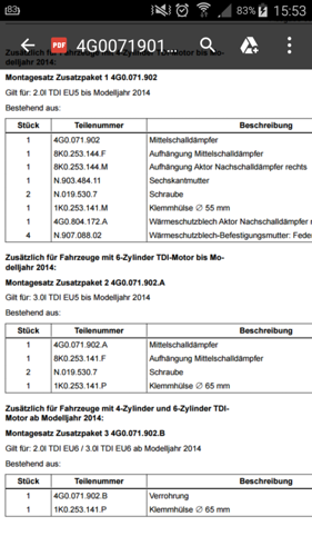

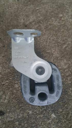

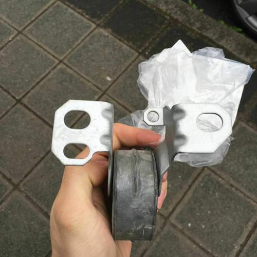

Am Samstag habe ich die Anlage eingebaut und hatte das Problem dass ein Halter für den Mittelschalldämpfer fehlt . Zum Glück habe ich mich hier durchgelesen und herausgefunden dass ich den Halter mit der Nummer : 4G0 253 144 B brauche . Diesen habe ich gekauft, es war aber keiner bei dem Mittelschalldämpfer dabei . Weiß einer die Artikelnummer ?
am 22. Mai 2016 um 12:50
Bild 1 ist der, der normal dabei ist. Bild 2 wäre die nr vom andern Halter mit den dazu gehörigen schrauben.
Edit: eine schraube mit der großen Unterlage müsste nicht neu sein, da kann man die vorhandene eigentlich wieder verwenden

Danke dir . Der Halter auf dem ersten Bild war leider nicht dabei. Ist die Nummer auf dem silbernen Halter die Artikelnummer?
am 22. Mai 2016 um 13:49
Jup genau das ist sie nur für die schrauben hab ich sie nicht.
Edit: steht aber in der Anleitung

Wird dieser Halter nur mit einer Schraube befestigt?
Img-mt-7338701213203031679-image
Mit 2
