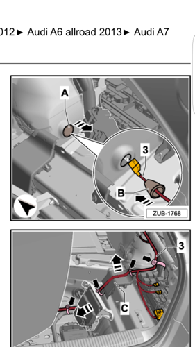

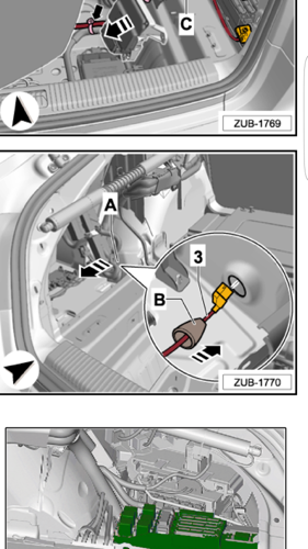

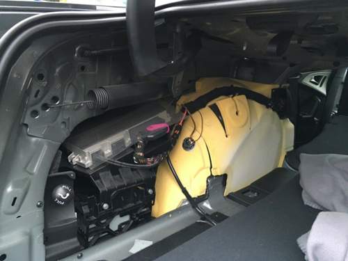

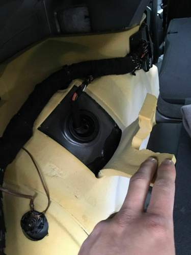

Ich möchte euch nicht nerven aber ich brauche Hilfe sind das auf den Bildern 1 und 2 die Ausgänge ( hab eine Limousine ) ??? Danke für euere Hilfe
Img-mt-5086856790224304588-image
Img-mt-1347442116708380036-image
Img-mt-1029425033399275041-image
Weiter unten im Radkasten.
Gruß Wolffie
