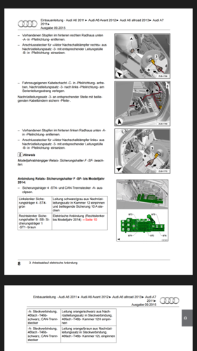

Hier ist ein "günstiges Angebot" mit den originalen Aktoren, nicht der Nachrüstlösung; wie findet Ihr dieses Angebot?
http://www.carmotec.de/0360@active-A6/Audi-A6-4G-Active-Sound.htm
am 25. April 2016 um 4:39
Die Nachrüst Lösung besteht aus den originalen Aktoren nur Rohre sind passend zum kleinen TDI und ein anderes Steuergerät da das originale biturbo Steuergerät nicht mit den normales TDI s kommuniziert.:-D & finde ich zu teuer in der bucht kann man die ca alle 2 Wochen für 1 Tausender ersteigern. Schreib mir privat mal deine Mail damit ich dir die Anleitung zuschicken kann. Und man muss es auch nicht codieren funzt auch so man muss nur jedes mal kurz in den S gang schalten dann is es an und man kann wieder in D geschalten & es bleibt an. Wenn man gleich beim Start den Sound möchte alex modul her ;-)
PN ist raus
am 26. April 2016 um 5:02
Mail müsste seit gestern Mittag gesendet sein. Nicht angekommen?
Nööö Nüschte
Also ich hab auch die Nachrüstlösung und nutze ein bitu STG und das funktioniert auch einwandfrei, also die Kommunikation.
Selbst verkabelt?
Micha das ist nicht schwer würde dir ja gerne die Anleitung schicken aber irgendwie wie funzt das nicht. Wenn ich an den Rechner komm schick ich es dir.
Danke :)
am 5. Mai 2016 um 6:37
So. Habe nun auch die originale Audi Nachrüstung drin. Klingt schon mal nicht schlecht. Aber was mich etwas wundert, ist das die Start-Stop nicht mehr so richtig geht. Saugen die Aktuatoren soviel Strom?
@klanzig schrieb am 5. Mai 2016 um 08:37:02 Uhr:
Hmmm?? Davon hab ich nix bemerkt. Er geht genauso oft zur Ruhe wie zuvor. Vielleicht macht Deine Batterie schlapp. lass die mal testen!:(
am 6. Mai 2016 um 16:50
So leutz,
Da mir einige schreiben wie man es verkabelt & bei dem ein oder anderen durch technische Probleme die Anleitung nicht zugesendet werden kann. Hab ich einen Screenshot hier wo welche Kabel hinkommen (für den avant. Limo etwas anders)
Achtung alle Stecker werden nach unten heraus gelöst
Screenshot-2016-05-06-18-47-38
