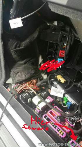

Ich habe eine Frage zu den Kabeln, bei Seite 40 - 44 wurde geschrieben, 2 sollen in H12 und L12. Wie soll das gehen? Der graue Stecker ist eher ein Deckel mit vielen Pins. Ich sehe da keine Möglichkeit die 2 Kabel dort zu Verbinden ohne den grauen Stecker/Deckel wegzulassen.
Und wo kommt das schwarze Kabel hin, wäre nett wenn einer ein Bild davon hat.
Übrigens die Kabel haben nicht bis zum Aktoren gereicht, ich musste den Stecker aus der Halterung rausnehmen.
Ja den Deckel musst du runter machen da is dann so ein lilanet teil drauf. Das raus ziehen (ob muss keine Ahnung habs aber so gemacht). Dann kann man den grauen block raus ziehen. Dann kannst du die zwei pinns von unten rein stecken.
Schreib mir mal privat deine email kann dir dann die Anleitung schicken
Ok, danke. Und das Schwarz/Graue Kabel? Wo kommt es hin?
@didou schrieb am 24. März 2016 um 20:58:00 Uhr:
In das grüne rein
