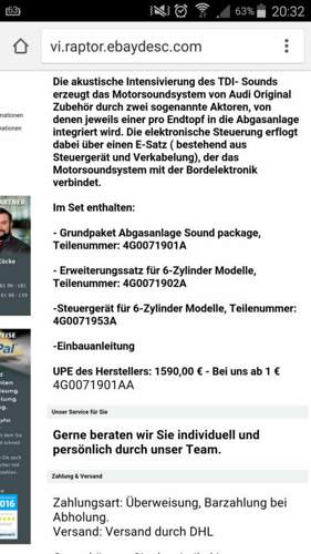

Ich lass dir ne Teilnehmer zukommen, du brauchst noch einen zweiten, so fern du aktuell noch keinen MSD hast
4G0071902A wäre es für den MSD laut der Liste von der Bucht

Genügt es nicht einfach die Endschalldämpfer zu tauschen? Mittelschalldämpfer muss doch nicht zwingend getauscht werden oder liege ich da falsch?
@uncelsam schrieb am 10. März 2016 um 20:26:35 Uhr:
Ich hab vorhin mal geschaut bei mir ist kein MSD verbaut

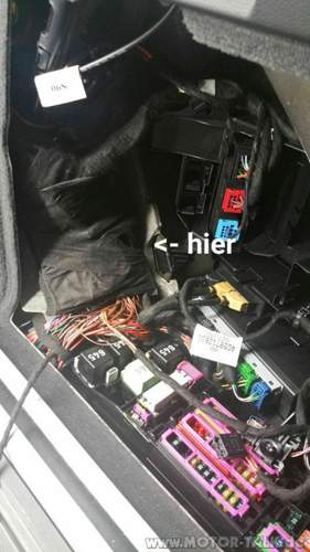

Mal ne frage wie seit ihr hier mit dem stecker nach draußen gekommen?
2016-03-11-19-37-36
schau von aussen unterm Stoßfänger, da müssten Gummitüllen sein durch die du in den rechten Staufachbereich zu den Sicherungskästen kommst...
