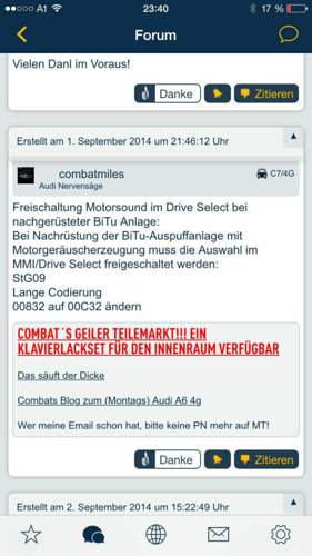

fahre seit kurzem a6 4g 3.0 Diesel Bj 2011 und möchte soundmodul nachrüsten
habe zwei endtöpfe mit folgender Teilenummer:
4G0 253 611 N
4G0 253 612 N
was für Steuergerät brauche ich? Ist der 4G0 907 160 B der richtige?

@ Herr Mue,
Wenn du das Modul zwischen geklemmt hast, solltest du dir noch im MMI den Menüpunkt Motorsound freischalten. Ich nehme mal an du hast den Nachrüstsatz verbaut.
Wenn du den Menüpunkt hast, kannst du dir alles so einstellen wie du es haben möchtest und das bleibt alles gespeichert. Es entfällt dann auch das ständige aktivieren nach dem Motorstart.
CU big-w

Ich denke man kann das nicht freischelten bei nachrüstung?
Wenn ja mit welchem Code.
Das Wüsste ich auch gerne. hab im Hiddenmenü nichts gefunden. hab allerdings auch erstmal nur das Standard Steuergerät verbaut. Muss der Menüpunkt "Motorsound" per langen codierung aktiviert werden? Ist der Gelabelt? Wenn ja, wo?
@RiseFM schrieb am 26. Januar 2016 um 18:23:55 Uhr:
Schau mal hier
Stg.09 Byte 11 Bit 6

Genau die Codierung meine ich. Jetzt könnt ihr im Individualmodus alles anpassen. Dann eventuell im jeweiligen Modus mit dem Alexmodul Verfeinerungen vornehmen, abspeichern und sich über den genialen Sound freuen.
CU big-w
