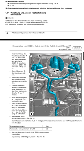

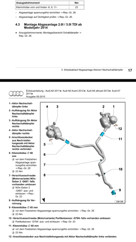

Ab BJ. 2014 wird beim umrüsten der Aktive Soundanlage kein Mittelschalldämpfer gebraucht bzw verbaut.
Warum auch immer
@uncelsam schrieb am 11. Januar 2016 um 22:37:36 Uhr:
Der Mittelschalldämpfer ist nur da dabei wo keiner verbaut ist, so steht es zumindest in der Anleitung!
und das war nur beim 2.0er so bis FL.. alles was 2 Enddämpfer hat braucht den zusätzlichen Mitteldämpfer eben mMn nicht..
Was aber sein kann ist, dass Audi zur Umsatzsteigerung den Mittel Dämpfer dazu verkauft damit man keinen günstigen Stufenverbinder verbauen kann.. ;)

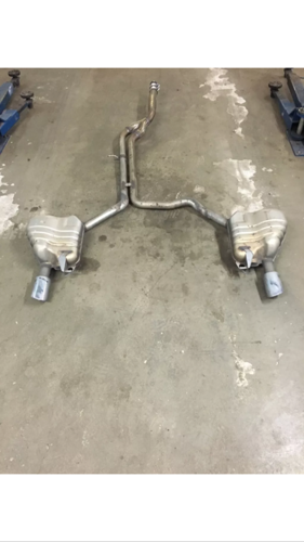

Wenn man das jetzt so auf den Bilder sieht sind die endschalldämpfer schon ne ganze Ecke kleiner als die originalen die drunter waren.
Vielleicht deswegen der Mittelschalldämpfer.
@meckpomm A6 4F schrieb am 11. Januar 2016 um 22:40:16 Uhr:
Warum auch immer
Meiner ist 2014 und ich brauchte ihn trotzdem .
Lg
Laut Audi
bei mir wurde definitiv KEIN MItteldämpfer verbaut! :)
Ist beim 180KW ja schon vorhanden bzw mMn bei allen die 2 Endrohre haben..
Also denke ich Audi will den nur verbauen damit bei den Enddämpfern kein Stufenverbinder gebraucht wird..
20160112-064634
So sah die original verbaute aus meiner hat auch 180 kW .
ca 20cm vor den Töpfen wurde bei meinem geschnitten, Stufenverbinder dran, BiTu Töpfe dran= Broooom...

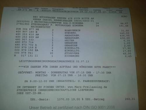

In wie weit macht sich das Preislich bemerkbar ?
@esprit70 schrieb am 12. Januar 2016 um 18:43:32 Uhr:
@PureSilver-S schrieb am 12. Januar 2016 um 11:16:38 Uhr:
Genauso und vor 2014 soll er mit nachgerüstet werden, daher ist das kit auch etwas teurer.
Ein Bekannter hat erst letztens bei nem 2013er ohne MSD nachgerüstet. Ging ohne Probleme, klanglich ist kein Unterschied feststellbar.
Bei mir wären es ca. 220 Euro gewesen .
Lg
