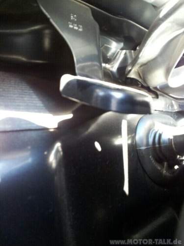

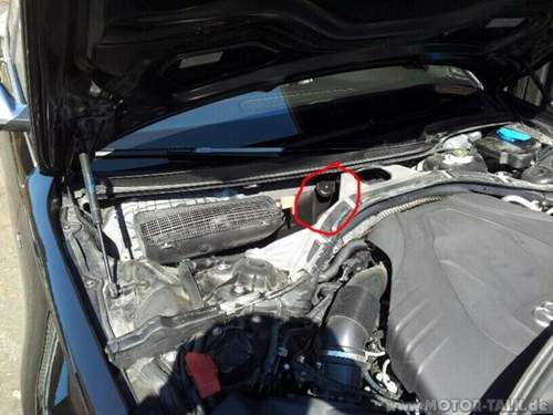

hab heute mal die Halterung des Aktuators an der Spritzwand fotografiert. Soll also ab MJ 2012 bei allen vorhanden sein.
20130322-121949-resized
20130322-122006-resized
Richtig, wurde auch schon mal gepostet 😉
