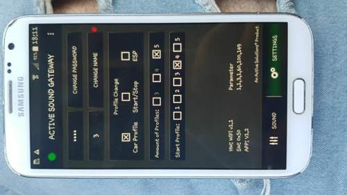

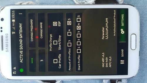

Habe alle kabel nochmal geprüft es ist alles nach Anleitung abgeklemmt (braun auf Masse,orange/schwarz auf h12 und orange/braun auf L12 und das schwarze ganz rechts Sicherungskasten 4 in Steckplatz 6 (laut Anleitung bei Modell 15/16
Im Moment kann ich gar kein ton mehr wahrnehmen! Die esd liegen im Kofferraum und sind noch nicht angebaut

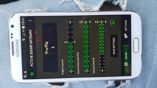

Kurze Info habe es mit älterer Android Version probiert. Kann mich jetzt mit der app verbinden und kann auch Profile erstellen!
Ich höre auch die aktuatoren wenn ich die Lautstärke "start" verschiebe!
Leider reagiert das Auto auf nichts weder mmi soundeinstellung noch start/stopp noch esp es passiert nichts!?!?

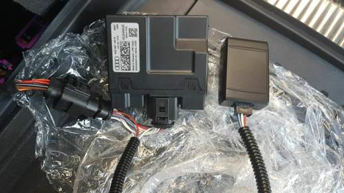

Habe das Audi Steuergerät abgeklemmt und nur das Alex wifi Modul dann kann ich verbinden höre jedoch gar kein ton! Dann wieder das Audi Steuergerät dazwischen ton ist wieder da aber wie gesagt nur über die app als startgeräuch
Somit denke ich das wifi Modul und Audi Steuergerät funktionieren
Hat jemand eine Idee wieso es nicht mit dem Auto kommunizieren will?

Ja, scheinbar hast du ein falsches WiFi Modul gekauft. Zumindest keins für den A6 4G.
Sind die wifi Module für VW Audi nicht alle Universal? Also golf a3 a5 a6 a7
Woher weiß man welches wifi Modul das richtige ist ? Meins wurde im golf 7 gefahren laut vorbesitzer auch schon 1 Tag im a6 comp.
156657865877455837935535676017
Ne das vom Golf funktioniert nicht im a4 a5 a6 a7 oder q5, Kauf dir gleich ne Unit. Wifi ist Geschichte...
Ja eine unit hätte dir viel ärger erspart
Danke allerdings ist mir das bekannt und kostet auch einiges mehr! (Habe es sehr günstig bekommen)
Kann es auch daran liegen das dass Audi Steuergerät zu neu ist?
Oder liegt es aufjedenfall am alexmodul da es nicht für a6 geeignet sein könnte ?
Wenn es vom Golf ist funktioniert es nicht bei dir! Kauf dir ne Unit kostet doch nix...
Jop werde ich wohl machen..
