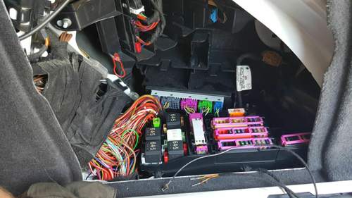

Hallo versuche gerade eine bitdi Anlage in meinen 2015er 218ps einzubauen!
Kann mir bitte jemand möglichst schnell eine Anleitung senden ( anschließen des kabelbaums)
Wie und wo genau werden die beiden Orangen kabel angeschlossen und wo das schwarze ?
Anbei an Foto vielleicht kann mir es jemand zusätzlich markieren
Danke lg

Da sollte alles beschrieben sein
@Wollfie schrieb am 22. August 2019 um 17:26:52 Uhr:
SUPER !! ab 2015 hat sich was geändert! Dank deiner Anleitung konnte so ein Fehler verhindert werden
Vielen dank!
So habe alles angeschlossen,ist alles gleich bis auf das schwarze Kabel! Das kommt in Steckplatz 6
Habe ein Problem bekomme es nicht ans laufen :-( höre nur beim starten 2 sek.die aktuatoren
4g bj2015 218ps quattro
Motorsound in mmi codiert
Nachgerüstet originale 313ps bitdi esd und Steuergerät 4g0 907 160 B
Zusätzlich habe ich noch das Wifi Modul von cete (erstmal wieder abgesteckt)
Habe den sound und den Motor auf dynamisch gestellt aber es passiert nichts
Jemand ähnliches erlebt und kann helfen?
Eventuell Komponentenschutz, wenn es 2 sek lang läuft.
Habe alle kabel nochmal geprüft es ist alles nach Anleitung abgeklemmt (braun auf Masse,orange/schwarz auf h12 und orange/braun auf L12 und das schwarze ganz rechts Sicherungskasten 4 in Steckplatz 6 (laut Anleitung bei Modell 15/16
Im Moment kann ich gar kein ton mehr wahrnehmen! Die esd liegen im Kofferraum und sind noch nicht angebaut
Ich weiß nur noch das beim Nachrüstsatz , die Automatik kurz auf "S" geschaltet werden musste damit die aktuatoren laufen. Aber mit Modul müsste es auch so funktionieren.
Hm ja das habe ich alles schon versucht... habe ich denn das richtige Audi Steuergerät?

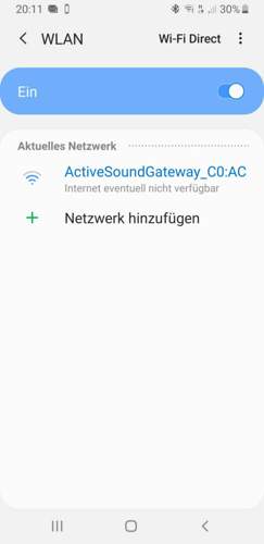

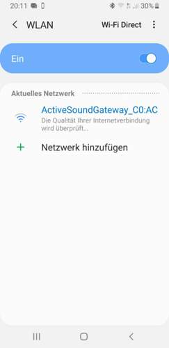

Kann mich auch mit dem Wifi Modul nicht richtig verbinden ( dann liegt es daran das es nicht Funktioniert)? müsste es auch nur mit dem Audi Steuergerät funktionieren oder merkt er das es kein bitdi ist ?
Was soll ich jetzt machen?
Habe alles bis auf den kabelbaum gebraucht erworben (das Audi Steuergerät wird zumindest warm also Strom bekommt es schon mal
Screenshot-20190822-201112-settings
Screenshot-20190822-201105-settings
