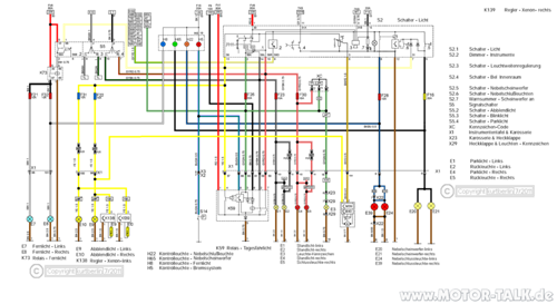

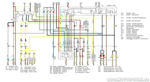

Hallo Thobbe,
eindeutig das K59. Der Lichtschalter hat damit nichts zu tun. Das K59 "brückt" den Lichtschalter. Es muß nur die F8 in Ordnung sein, aber das hast Du ja schon gemessen. Als nächstes musst Du am K59 die Eingänge prüfen.
Ich weis nicht, ob ich einen Screenshot des SLP hier einstellen darf, daher der Tipp: google mal nach "Omega B Stromlaufplan MJ'00", dann ist es der Strompfad 500 - 510.
Gruß,
cyc200

Nimm dir mal meinen Plan Zeichne den im Paint so um wie du es meinst und poste das dann hier mal. Vielleicht blicke ich (und die anderen auch) dann durch.

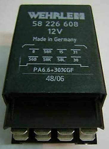

Hi Calypso,
ich habe mir das K59 gekauft, weil es die "Original" Lösung ist. An meinem Kadett habe ich auch viele Komfortschaltungen nachgebaut (Scheinwerfer schalten bei Zündung aus auf Parklicht, Blinkeransteuerung der ZV, scharfschaltung einer Alarmanlage per ZV Funk, uvm.)
Das Problem war dabei, daß irgendwann nur noch ich mein Auto warten konnte, weil jeder andere Mechatroniker gleich Fragezeichen im Gesicht hatte, welche Spezialschaltungen ich verbaut habe.
Da mit dem Omi nehr meine Frau unterwegs ist, muß das Auto robust funktionieren und ich wollte gerne TFL. Daher habe ich auf das Original zurückgegriffen. Wenn Du einem FOH sagst, das Licht geht an, weil die Skandinavienschaltung nachgerüstet ist, dann macht versteht er das nämlich gleich.
Ausserdem sehe ich den Vorteil des K59, daß das Licht erst nach 3sec laufendem Motor angeht und nicht während der Startphase, wo der Strom für den Anlasser gebraucht wird.
Das sind meine beiden Gründe für das Relais!
Gruß,
cyc200

Letztens war ein Link zu ebay, gibt es für 28,- Euro im Sofortkauf und Versandkosten frei. Beim FOH etwas über 50,- Euro.
