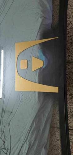

Meine Frontscheibe ist nun fertig, jetzt nur noch eine Termin machen zum einkleben

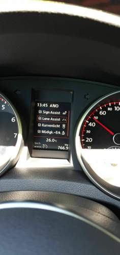

Scheibe drin. Kalibriert und läuft

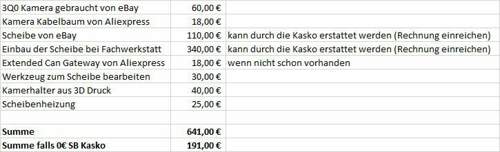

Wie teuer wurde alles, also Scheibe, Tacho, Kamera, Kalibrierung etc. ?
Mit diesen Kosten ist zu rechnen, Tacho muss nicht ersetzt werden

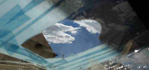

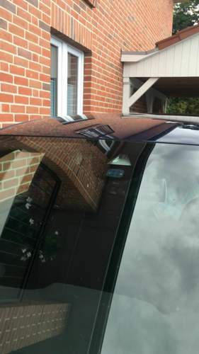

wie wird denn die Scheibe bearbeitet? Aufkleben der Halterung? und wie wird der Rest unter der Halterung Lackiert?
Scheibe ohne RLS kaufen, bei der der Siebdruck von innen fühlbar ist (z.B. von Nordglass oder Pilkington), Spiegelfuß absägen, schwarzen Punkt vom Spiegelfuß sowie Siebdruck an den erforderlichen stellen wegschleifen, alles polieren, und anschließend mit primer Scheibe und Kamera Halter lackieren und kleben

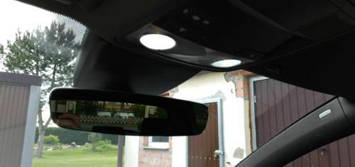

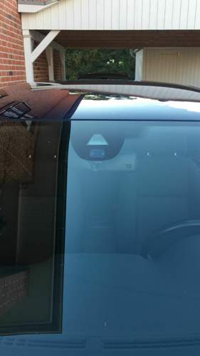

Ich habe in den letzten Tag nun auch meine Kamera vom Innenspiegel an die Frontscheibe versetzt.
Dabei habe ich die alte Scheibe behalten und alles im eingebauten Zustand gemacht.
Mir fehlen noch zwei Blenden und dann ist alles komplett.
Mein Tacho wird noch gegen einen Premium Tacho gewechselt und eine neue Frontkamera verbaut, weil meine jetzige sich nicht codieren lässt.
Mit dem Ergebnis bin ich ganz zufrieden für das erste Mal, wobei ich am meisten Angst vor dem schleifen hatte. Jetzt weiß ich aber, was man beim nächsten Mal besser machen kann und worauf man achten sollte.
Letztlich würde ich jedem dazu raten eine neue Scheibe zu nehmen und alles im ausgebauten Zustand zu machen.
Vielen Dank auf jeden Fall an Marius der meine Fragen alle beantwortet hat und mir Tipps und Ratschläge gegeben hat.
