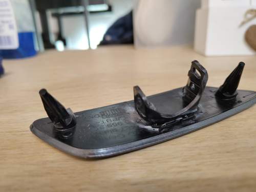

bei meinem Dicken ist heute die Blende/Kappe von der SWRA gebrochen und angefallen.
Kann die Blende kleben am Halter, aber wie bitte bekomme ich dieser wieder auf die SWRA bzw. auf den Hub wieder drauf?
Die wird ja nur eingerastet, hab aber schiss wenn ich so sehr nach innen drücke das ich mehr kaputt machen könnte.
Oder kann man die die SWRA per VCDS Ausfahren und so bleibt, dann wäre es kein Problem?

Die SWRA fährt über den Druck des Reinigunswassers aus und geht automatisch ohne Druck wieder zurück. Per VCDS kannst des somit nicht oben halten.
Normalerweise kannst die per Hand hochziehen (evt mit was reinfummeln und bissle anhebrn, bis du es greifen kannst) und dann kannst die Kappe aufsetzen.

Kleben ist eine ganz schlechte Idee. Das Teil muss leicht nach oben und unten pendeln.

eine zweite Person soll die SWA betätigen und wenn der Zylinder rausgefahren ist hälst Du ihn fest.

Genau so mache ich das auch. Geht ganz gut.
Aber die Abdeckung würde ich nicht kleben, das bringt nichts. Neue sind bei diversen online Shops günstig einzeln oder als Paar zu bekommen.

Guten Morgen, also meine Blende ist auch Mal gebrochen und ich habe sie geklebt und leicht zugeschmolzen an der Bruchstelle. Bei mir hält es schon über 10.000km und habe keine Probleme damit. Aber kommt wahrscheinlich drauf an wo sie gebrochen ist.

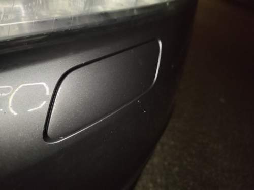

Hab sie geklebt und wird morgen wenn es hell ist eingebaut dann ist der Kleber auch 100% Fest.

An diesem Teil ist die linke Seite des Halters (nicht die zapfen links und rechts) abgebrochen und konnte leicht geklebt werden?
Klar kostet das Teil neu nicht viel, aber warum was neu kaufen wenn man es reparieren kann + Gelackt werden müsste!!!
