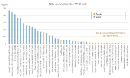

Der ADAC hat vor kurzem auch das Diagramm im Anhang veröffentlicht. Sieht doch schon recht gut aus.
Ich sehe zumindest keinen Grund zur Panik.
Adac-wltckalt-nox

Das ist das Ergebnis des ADAC Eco Test, also WLTP Kalt, WLTP warm + Autobahnzyklus mit Vollast. Also ich denke, das deckt schon ein recht großen Bereich ab. Das hat natürlich nicht den ANspruch, alle eventualitäten abzudecken, aber das Niveaus bis EU6 wird es nicht mehr geben. Und solange die Verordnungen zum Thema NOx Austoß bei Feuerungsanlagen (dürfte auch das vermutlich mager laufende Gaskraftwerk betreffen) nicht strenger werden, ist das E-Auto keine Gewinn für die Umwelt. E-Autos können Sinn machen, z.B. im Stadtbereich. für Kurzstrecken etc. wo normale Verbrenner lausige Wirkungsgrade erzielen und sie in Zukunft vielleicht sogar günstiger als Hybride zu haben sind, aber für Langstrecken, wo Verbrenner gut Wirkungsgrade + gutes Emissionsverhalten haben (können) ist das E-Auto kein Gewinn, aus Umweltsicht und aus weitern praktischen Gründen, wie die bereits erwähnte kurzfristige und stark schwankende Bereitstellung von hohen Ladeleistungen.
