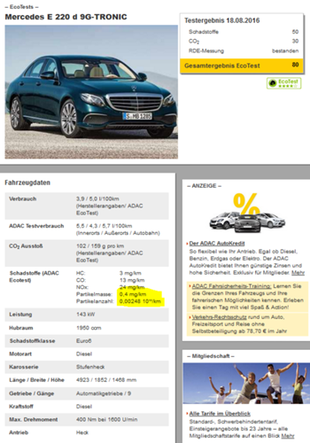

Nachdem die Grenzen der Dieseloptimierung sichtbar sind und die Elektrifizierung der Mobilität wie am Beispiel Tesla erkennbar ist, praktikabel erscheint, steuert auch die dt. Automobilindustrie in diese Richtung. Schäuble hat fürs erste 300 Mio € für Ladestat.locker gemacht.
Ab 20kWh/100km dürfte der NOx Austoß eines E-Fahrzeuges im deutschen Strommix den aktuell gültigen Grenzwert überschreiten. Wenn ich mal die angehängte Beispiel nehem, dürfte dein STromer bestenfalls 5kWh (inkl Ladeveluste natürlich) brauchen um beim NOx mitzuhalten und beim Prius brauchen wir gar nicht drüber reden.
Und irgendwelche Psydo Argumente alla man tanke ja den eigenen Photovoltaikstrom (wobei ich mir das nachts schwierig vorstelle, aber gut) ziehen auch nicht, da durch den Verzicht auf die Einpeisung jemand anders eben den Kohlestrom nutzt. Und über den anfallenden Atommüll, der uns vermutlich noch bis zum Ende der Menschheit begleitet reden wir am besten gar nicht. Da er Anteil der EE laut Bundesamt im Jahre 2030 bestenfalls 40% in D beträgt (in anderen Ländern eher weniger, vor allem Frankreich scheint nicht vom Atomstrom abrücken zu wollen) sind irgendwelche Aussagen zur pauschalen Umweltfreundlichkeit von E-Autos ziemlich schwach.
Adac-ecotest-e220d
Adac-ecotest-prius
