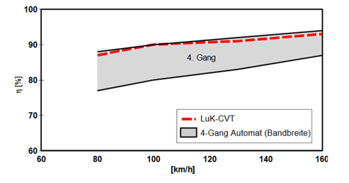

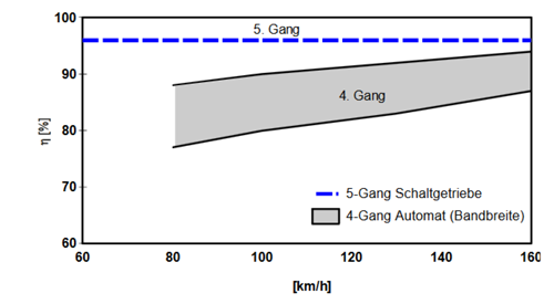

Zum Thema Wirkungsgrad habe ich nach etwas Suchen dann doch eine Publikation von Schäffler gefunden. Diese scheint zwar schon etwas älter zu sein, so das der WIrkungsgrad des CVT möglicherweise heute etwas höher geworden ist, aber an das MT wird es nicht ran kommen.
http://www.schaeffler.com/.../6_getriebesysteme_1.pdf
Hieraus etnommen sind die beiden Bilder im Anhang.
Es bleibt dabei, wer wirklich sparsam und günstig unterwegs sein will, kommt am MT kaum vorbei. Es ist selbstverständlich nicht so komfortabel und man muß auch den jeweils richtigen Gang wählen.
Es mag auch durchaus Situationen, bei denen das CVT Verbrauchsmäßig im Vorteil ist, wie beim Beschleunigen, aber ob dieser Vorteil dann auch auf den Gesamtbverbrauch entscheidend ist, wage ich mal zu bezweifeln, bzw. wenn man viel in der Stadt mit viel Stop&Go unterwegs ist und man eh nen AT haben will, würde ich dann noch den Aufpeis für den Hybriden in Kauf nehmen, da wird der Wagen dann wenigstens deutlich sparsamer.
https://www.adac.de/.../detail.aspx?...
Eta-mt5-luk
Eta-cvt-luk
Stimmt, Im Wirkungsgrad stimmt es, aber:
Die Verbrauchsdifferenzen der einzelnen Automatisierungskonzepte im
Vergleich zum Handschaltgetriebe fallen je nach Teststrecke unterschied-
lich aus (Bild 16). Da die Autobahnstrecke mit hoher Durchschnitts-
geschwindigkeit gefahren wurde, können nur ausgeprägte Overdrive-
übersetzungen gepaart mit niedrigen Verlusten (z. B. 4-AG-LuK) deutliche
Vorteile zum 5-Gang-Handschaltgetriebe bringen. Die gewählte fahr-
leistungsbetonte Verstellstrategie des CVT ist der Grund für die Ver-
brauchsgleichheit zum HSG. Bei Überlandfahrt mit Ortsdurchfahrten und
noch ausgeprägter beim reinen Stadtverkehr sind alle Automatversionen
dem Schaltgetriebe mindestens gleichwertig, aber zum Teil erheblich
überlegen.
Seite 168 des von dir verlinkten Textes. Ich kann mich irren, aber steht da nicht, das alle Automaten, einschließlich dem CVT, unter nicht unrealistischen Bedingungen dem Schalter überlegen sind????
