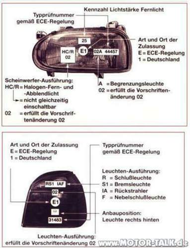

Hallo Zusammen,
da es leider immer wieder Verwirrungen mit der Aussage, wann brauche ich eine ABE und wann ein E-Prüfzeichen und mit welcher Erweiterung gibt, habe ich in den letzten Tagen mal die DEKRA (Peter Jünger - Betriebsmittel und Infosysteme / AP7) angeschrieben.
Hier nun die wichtigsten Informationen noch einmal. Ich weiß, dass sie schon durch Nancy usw. genannt worden, aber sicher ist sicher.
Die Anbauvorschriften / Maße und eine gute Übersicht über den Anbau von Lichttechnischen Einrichtungen im allgemeinen finden Sie in der Broschüre "Lichttechnik", die Sie auf folgender Seite (rechter Rand, unter "Downloads") runterladen können:
www.dekra.de/1471
Dort sind unter Kapitel "1.3.1 Bezeichnungen/Symbole auf aktiven lichttechnischen Einrichtungen" die Kurzbezeichnungen der Funktion und ihre Bedeutung (z.B. RL = Tagfahrleuchte, L = Kennzeichenleuchte) angegeben.
Die Liste der Ländercodes (Zahl nach dem "E" bzw. "e" ) lässt sich folgendem Dokument entnehmen:
http://www.unece.org/.../ECE-TRANS-WP.29-343-Rev.18.pdf
Die Genehmigungen werden weltweit (ECE-Genehmigung, "E" im Kreis, sofern das jeweilige Land die zugrundeliegende Vorschrift national anerkannt/ umgesetzt hat) bzw. europaweit (EG-Genehmigung, "e" im Rechteck) anerkannt. Dies ist unabhängig davon, in welchen Land die Genehmigung erstellt wurde.
Fazit: Ein E-Prüfzeichen mit entsprechendes Kurzkennzeichen für den Verwendungszweck muss erforderlich sein und reicht aus. Das Produkte muss nicht in Deutschland geprüft sein (habe bereits Dectane Produkte auch schon mit E11 = Großbritannien oder E9 = Spanien im Netz gesehen).
lowo
