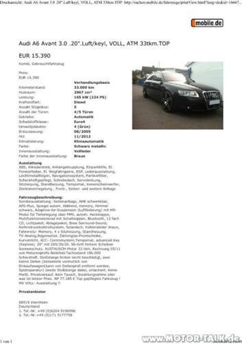

Hallo Ladadens,
bei mir geht jetzt aktuell der link, vllt. kannst du ja nochmal schauen... wärest du denn grundsätzlich bereit mir dabei zu helfen udn hättest auch zeit?
bzw. sagst du aus deiner erfahrung heraus, dass ich mich gar nicht auf den weg machen muss?
hab mal das mobile angebot als pdf angehängt...
lgD

ich wäre skeptisch bei dem Fahrzeug.
bj 2005 und 33tkm Fahrleistung und dann noch 3.0TDI??? irgendwie unglaubwürdig und wenn würde der wagen weit aus mehr kosten
Hat schon den ersten Austauschmotor drin der jetzt 33T km hat. Insgesamt also 190000km - 7 Jahre altes Auto
Die Dellen hätte er vor Verkauf auch selber ziehen können.
Dämmglas ist vorne nur bei nem Windschutzscheibenschaden drauf gemacht worden (Seitenscheiben haben nen grünen Taint = normal und nur die vordere ist Lila) - Im originalen Zustand wären die Seitenscheiben nicht grün.
Wenige Fotos, relativ dunkel gehalten, so das man vorne kaum die PDC Sensoren sieht, genausowenig sieht man hier die Dellen dann
Vollaustattung ist der ja nicht ganz. Und aufgrund der wenigen dunklen Fotos kann man schon ne Vermutung haben.
Achten auf Steuerkettenrasseln, lass dir wie gesagt die Karre im Kalten Zustand geben. Knirscht es ordentlich beim Motorstart dann hat der schon mal was am Kettenspanner oder an der Kette. Wenn es dann noch dazu rasselt, lass ihn stehen.
Injektorenwerte auslesen usw. - Auch skeptisch werden, wenn der Fehlerspeicher leer ist, denn der A6 schmeißt immer paar irrelevante sporadische Fehler
So sachen wie HR-Modul, 20 Zoll Felgen - S6 Grill an nem 3.0 TDI sind meistens schon erste Indizien das hier vielleicht noch mehr Krampf gemacht wurde.
Am besten wie du schon selber sagst jemanden mitnehmen, oder jemand gegen Bezahlung hinschicken. 15300 ist etwas zu teuer für die Kilometerleistung ohne Garantie. Sonderaustattungen sind im Grunde kaum was Wert bei den Fahrzeugen nach 4 Jahren. 14500 halte ich für realistisch.
und:
Es ist kein ATM, sondern eine Instandsetzung. Auch wenn das irgendwo aufs selbe hinausläuft.. es ist zunächst kein ATM.
