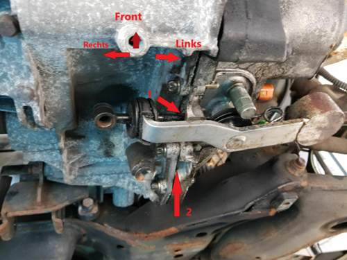

habe am Wochenende mit der Aktion angefangen. Ist jetzt auch fast alles raus nur bei 2 Sachen komme ich nicht weiter.
Ich hab beim Volvo noch nie ne Antriebswelle gewechselt und auf der linken (Fahrer-) Seite weiß ich nicht, wie ich sie heraus bekommen soll. Radmutter gelöst habe ich, nur hab ich nicht genügend Platz die AW rauszuziehen. Muss ich erst die 2 Schrauben am Stoßdämpfer lösen?
Und zweitens ist mein Getriebe verölt. Ich schätze dort wo (mir fehlt der Fachbegriff, deswegen konnte ich auch nicht danach suchen :rolleyes:) geschaltet wird. Da ist so ein Gummi-Teil. Kann man das wechseln?
Danke schon mal im Voraus.
am 4. Juli 2017 um 16:07
Also um die Antriebswelle herauszubekommen ist es am einfachsten das Traggelenk also unten auszuhängen dann querlenker nach unten drücken Federbein sollte sich jetzt so weit herausbewegen lassen das du die welle heraus bekommst. Sonst die Spurstange bzw Spurstangenkopf auch noch aushängen.
Zum Zweiten das teil heisst KupolungsnehmerZylinder bzw der Anschluss davon falls du das Plastikteil meinst und ja den kann man tauschen. Bist du sicher das es nicht beim Abschließen von der Leitung etwas Öl hineingelaufen ist?
