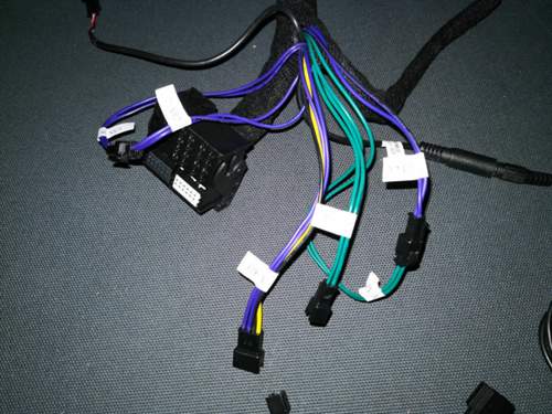

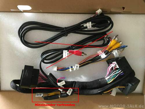

Hi Zusammen,
habe mir ein solches System mit Android 7.1.1 (px3) für F11 CIC von Aliexpress (Mekede) mit extra Rückfahrkamera bestellt. Leider gibt der Verkäufer überhaupt keinen Support. Es war auch keine Doku dabei.
Ich habe noch einige Fragen zum Kabelbaum, bevor ich es einbaue. Vlt. könnt Ihr helfen.
1. Can Kabel-Schleifen
Am Hauptkabelbaum sind insgesamt 5 x CAN Anschlüsse vorhanden, wovon 4 miteinander verbunden sind.
Lila CAN C Stecker auf grün CAN A Buchse
Lila CAN 1 Stecker auf grün CAN B Buchse
grün CAN 2 Stecker ist übrig.

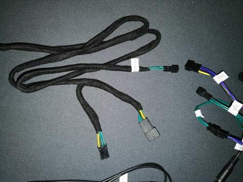

2. Separates Can-Kabel
Weiterhin sind zusätzliche Kabel separat dabei, wo ich auch nicht weiß wohin damit:
grün can Stecker auf 1 x 4-poliger Buchse und 1x 4-Poliger Stecker. Der can geht auf beide, und Stecker und buchse sind zusätzlich mit einem schwarze und einem gelben verbunden.

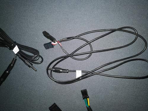

3. Separates Klinken KAbel
Weiterhin ist ein Klinken-Stecker auf 1x 3 Poligen Stecker und einmal 4 polige Buchse dabei.
4. Rückfahrkamera-Anschluss
Die Anschlüsse für Rückfahrkamera haben 1x Video, 1x 12V, 1x 360 Detection. Wie schließe ich die an an die Kamera? Diese hat 1x Video, 1x 12V.
Ich dachte erst ich müsste die Kamera hinten an die Rückleuchte anschließen und ein Stromkabel nach vorne, damit automatisch dann auf das Bild umgeschaltet wird (also vermutlich an das 360 Detection anschließen) Aus Eurem Post lese ich jetzt aber, dass ich stattdessen auch einfach das Kamara 12V von vorne nach hinten zur Kamera lege. Ich teste das wohl besser einfach aus.
Vielen Dank für Eure Antworten :-)

@JimRakete schrieb am 29. August 2018 um 00:01:28 Uhr:
Support von Aliexpress Händler kannst du vergessen. Sei froh, wenn das Gerät funktioniert 😉
3. Vielleicht Audio-In Kabel? Braucht man glaube ich nicht.
4. Video von Rückfahrkamera an Video von Android Navi.
12V von Rückfahrkamera an 12V von Android Navi.
Das wars. Brauchst nicht an Rückleuchte anschließen. 360 Detection brauchst du auch nicht.
So, da mir das mit den CAN-Schleifen keine Ruhe gelassen hat, habe ich einmal den KAbelbaum komplett durchgemessen und zusätzlich die CAN Signale mit dem BMW Schaltplänen verglichen. Es passt alles.
1.
Lila CAN C Stecker auf grün CAN A Buchse --> K-CAN L+H Verbindung von Haupt-Buchse zu Haupt-Stecker des Kabelbaums. PIN-Belegung der Stecker ist korrekt
Lila CAN 1 Stecker auf grün CAN B Buchse --> Abzweig vom obigen K-CAN zum Android-Device
grün CAN 2 Stecker ist übrig --> kommt aus dem Android-Device. Ist vermutlich ein weiterer Abzweig für irgendwelche Optionen. Brauch ich nicht
Was ich oben noch vergessen hatte. Es gibt noch einen weiteren CAN-Abzweig, (auch vom obigen) mit der Beschriftung X1 auf einem ganz anderen Stecker. --> Brauch ich auch nicht.
Der Kabelbaum scheint also ok zu sein. Ich vermute, dass die Firma einen Kabelbaum für verschiedene Modelle und Varianten baut und sich somit mit den steckbaren Schleifen mehrere Optionen abdeckt. Bei Euren Kabelbäumen muss genauso der CAN-Bus enthalten sein, nur eben nicht als Schleife rausgeführt. Sonst könnte man schließlich keine Fahrzeugdaten abfragen.
Am WE werde ich es einbauen, dann sehen wir weiter.
