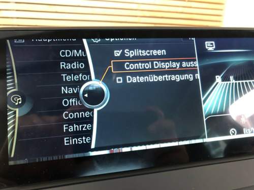

Das Original BMW Menü ist in einem Splitscreen Modus weiterhin anzeigbar. So kommt man jederzeit noch zu den Einstellungen.

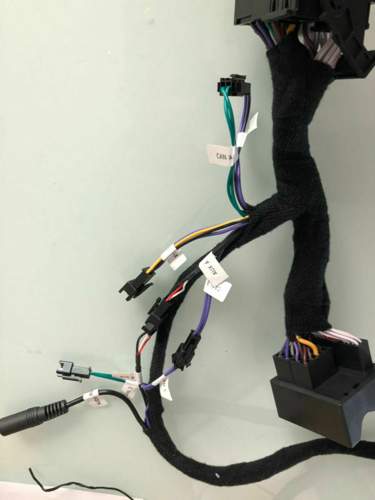

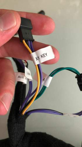

——> kann das sein das es nicht funktioniert weil man X1 and CAN B cabel in der luft hängen? Hatte nich gefunden wo das die reingehören..
Ich glaube eher weniger, aber da bin ich mir selber unsicher. Hast du den Quadlock auch an dein Radio richtig angeschlossen? Und hast du schon in deinem Factory Settings geschaut ob das eingestellte BMW Modell mit deinem Wagen übereinstimmen?

1) Das das Android Navi über die iDrive Taste "NAV" geöffnet werden kann, ist ne coole Sache für Leute ohne Navi, allerdings habe ich eins und dann regt es einen einfach extrem auf. Ich habe schon 2 Seiten vorher die Frage gelesen, da die allerdings nicht beantwortet wurde, frage ich jetzt auch nach. Kann man das irgendwie deaktivieren?
2) Weder das Android HUD noch das Original iDrive dimmen bei Licht ab, Abends blended das Radio dann Extrem. Selbst wenn ich über das iDrive in den Einstellungen die Helligkeit ändere, passiert nichts, woran kann das liegen?
3) Wenn ich mit meinem über das Original BT Musik höre, kann ich am Lenkrad nicht mehr Weiter oder Zurück auswählen. Bzw Meistens, manchmal ging es kurzzeitig wieder, gibt es da irgend eine Einstellung auf die man achten sollte?
4) Es wäre schön wenn man den Splitscreen im iDrive mit einer App füllen könnte, wie z.B. die Navi App oder Blitzer.de. Aber dieser Punkt ist eher ein kleines Problem, da ich ja den iDrive auf 8.8"/10.25" codieren möchte, da habe ich sogar noch paar Fragen zu. Hat das schon jemand gemacht und wenn ja, sieht es dann wirklich so aus wie BMW Professional?
